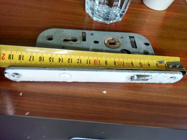

Wij hebben een aantal oude paneeldeuren gekocht, maar in de badkamerdeur zit een oud slot waarvan ik geen vervanger kan vinden tot nu toe (zie foto)
Voorplaat: 195x22mm rond
slotkast: 145x70mm
dikte slotkast dikste punt 17mm
doornmaat: 50mm
Ik zoek een vervangend een vrij/bezet (ofwel badkamer) slot. Ik heb de lips/nemef/... site al afgestruind, maar kan de juiste nog niet vinden. Het dichtst in de buurt is komt de hutra 2918, maar deze is toch nog afwijken en niet in badkamer variant
Iemand enig idee wat het merk/type van het oorspronkelijke slot is en/of welk (badkamer)slot deze kan vervangen?

Rommelmarkten afstruinen, daar hebt u de meeste kans op een zelfde passend slot.
Met het slot naar een goede winkel voor bouwbeslag gaan, en een slot uitzoeken wat het beste past. Anders het gat in de deur aanpassen.
Wat ik zo vlug kan vinden met een doornmaat van 50 mm:
Voorplaat 238x25/235x20/235x24 dus die zijn passend te maken.
Maak anders de voorplaat eens verfvrij, daar staat vaak het merk.
Op marktplaats kan je ook wel eens geluk hebben. Ik heb er zelf wel eens een aantal afwijkende maten verkocht ;)
Het gat aanpassen is de snelste optie. Daar kunnen we je wel mee opweg helpen.
