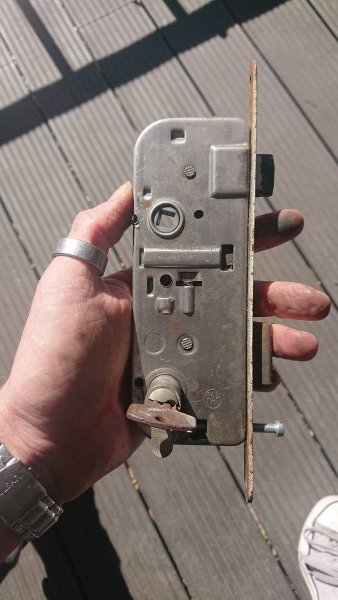

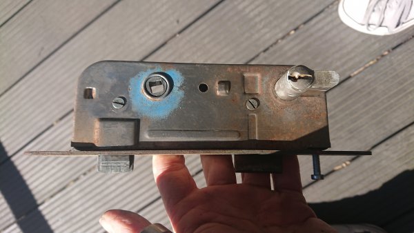

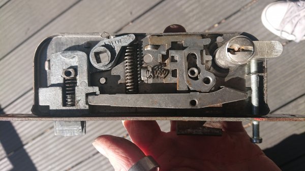

Oud type FAB slot repareren of Vervangen
Ik heb een oud (smal) slot van merk FAB waar inwendig meenemer voor dagschoot is afgebroken. Ik kan nergens een vervangende slot of onderdeel vinden.
Steek 90mm
Doornmaat 45mm
Voorplaat 19,5x 228 mm
Nieuwe type sloten hebben een andere maatvoering en passen dusniet
Slotgat uitklappen voor moderner slot kan maar doe ik liever niet Ivm hoeveelheid werk
Weet dat er geen reclame mag worden gemaakt maar Kan iemand me richting geven waar ik zoiets zou kunnen vinden

Dan zal je in België of Frankrijk moeten gaan zoeken, daar hebben/hadden ? ze andere pc maten.
2mm verschil is eenvoudig op te lossen door het gat iets op te ruimen. (ik gebruik hier meestal een ronde rasp voor op de accu boor.
Slotkast is ook pas te maken en als de voorplaat langer is is alleen maar een voordeel zodat je de oude gaten goed af kunt dekken.
Bovendien een normaal gangbaar slot kopen en het slotgat aanpassen gaat vrijwel zeker vele malen sneller dan zoeken naar een oud type slot wat hier niet meer verkocht wordt.
Ander voordeel is dat het nieuwe slot ook meteen aan de hedendaagse eisen voldoet waar het oude slot, zo te zien, zeker niet aan voldoet.
