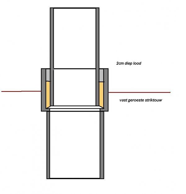

En er uit die mof wrikken valt ook tegen want daar achter zit met lood dicht gegoten kraag schijnbaar heeft ie daar gelekt en daar dicht gesmeerd.

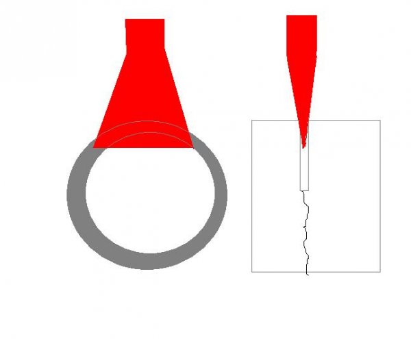

Vroeger deed ik altijd boven in de buis in slijpen en dan een bijl klem daar ik slaan en dan begon het gietijzer te (janken) en brak dan netjes op die lijn door.
