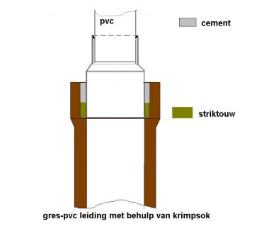

Als je aan sluit op een stuk gress van gemeente of zo daar zit een kraag dus je plaatst een krimpsok in de kraag dit zijn vaak grote maten.
evt kan je wat striktouw halen bij een loodgieterbedrijf en de kraag smeer je dicht met evt sneldrogend cement (of vetteklei)

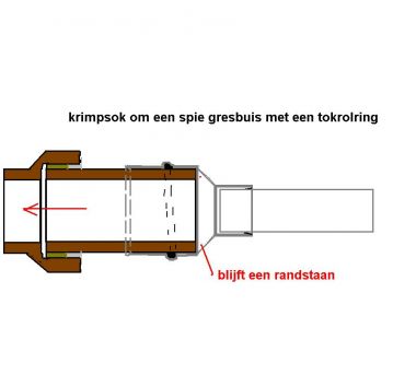

heb je een veel grotere maat dan moet je krimpsok gebruiken
Nadeel van aan sluiten op een spie dat je een op de kopstaande verbinding hebt en je moet hem krimpen om de buis heen, vaak heb je last van water in de grond en dat word wat moeilijker.
Even een schets:
Pietjepuk11
Heel erg bedankt ik begrijp de termen en het plaatje niet als leek helaas :)
Bedoel je dat er naast de kraag van de gres buis die in mijn tuin aanwezig is, ook nog een kraag verderop in de buis kan zijn die aangesloten is op de gemeetetelijke buis. Mijn kraag ligt drie meter in mijn tuin en dat is het probleem juist. Die gres buis ligt naast de kelder en die moet in zijn geheel weg dus ook met kraag ... Als er geen andere kraag kan zitten aan zon gresbuis is er maar 1 oplossing en dat is doorzagen als een andere verbinding zonder kraag niet mogelijk is. Als ik naar dat plaatje kijk en als je bedoeld met een spie een stenen tussenstuk van PVC naar Kraag dan kan het niet aangezien die kraag weggehaald is na het doorzagen
Henk253
Ja verder op zit nog een kraag!
Gres buizen zijn meestal 1-2 meter lang ivm met hun gewicht
Zagen van buis wil niet evt wel door slijpen
wat begrijp je nu niet ik heb aangegeven hoe je in een kraag en een buis kant moet aan sluiten.
Ook liet ik je zien wat een krimpsok is je ziet dan een rubberring er bij die doe je om de gresbuis heen, daarna schuif je de krimpsok er om heen en dan ga je met behulp van brander of verffohn gelijk matig verwarmen
, dan zie je dat de buis gaat krimpen
Zoals ik je op (doorsnede)-tekening kon zien dat de rubber is in geklemd dus zo sluit deze af.
evt als je de leiding vrij hebt liggen plaats een foto en wil je wel begeleiden.
En zie je het geheel niet zitten besteed het uit aan een loodgieter dat hun een aan sluiting maken.
Pietjepuk11
Deze eertse tekening is anders dan de 2e? Die 1e begrijp ik wel en moet ik wel zelf kunnen denk ik als de andere kraag vind. Die andere 2e tekening begrijp ik niet daar zit een tussenstuk in van gres buis materiaal? Of bedoel je daarmee een doorgezaagd stuk gresbuis?
Hopelijk kan ik de 1e optie gebruiken want branden ed zie ik zelf niet zitten. Alleen als die in de gemeentelijke weg zit kan ik sowieso niets doen eerst. Ik zal eens gaan graven en een foto erbij halen :) Alvast bedanklt
Pietjepuk11
Mmm, nee ik heb hem door geloof... ik die 2e tekening ...dat moet ook wel lukken met een slijptol en fohn. Die rubber ring is de tokrolring neem ik aan. en een spie is een recht stuk gres buis. Dus als ik die kraag niet vind slijp ik de boel door. Bedankt ik ga aan de slag!
