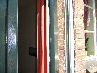

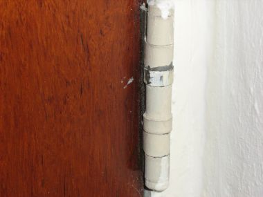

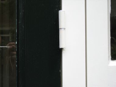

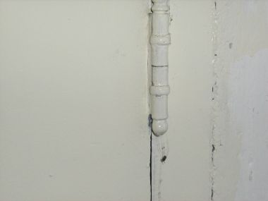

Nu zitten in mijn deuren vrij aparte scharnieren (zie foto) en kan opmerken vanuit de eisen dat ik per deur 3 dievenklauwen erbij moet plaatsen, voor de naar buitenslaande deuren.

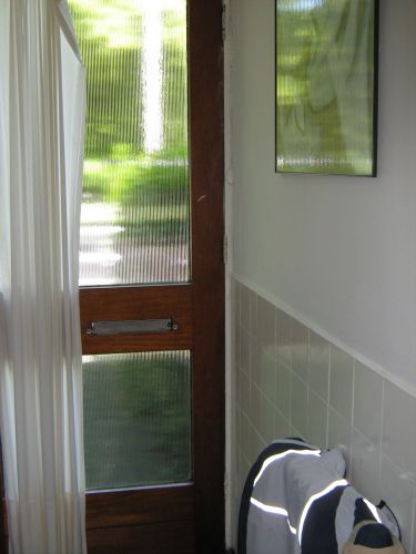

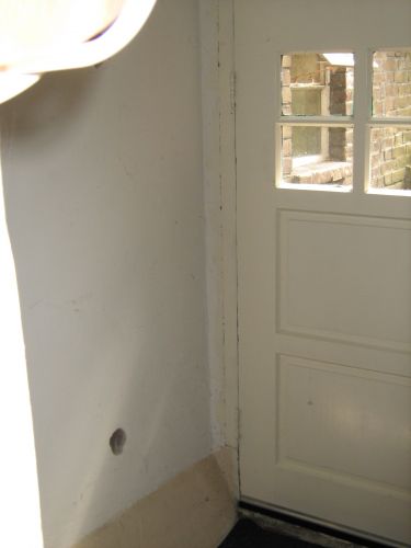

Nu heb ik ook 2 naar binnenslaande deuren, waarvan de voordeur 3 scharnieren heeft (zonder SKG keurmerk) en heeft mijn kelderdeur maar 2 scharnieren (omdat deze een stukje kleiner is). Nu staat er dat een naar binnenslaande deur voorzien moet zijn van 3 deugdelijke scharnieren. Dus vraag ik mij af of ik mijn kelder deur zal moeten voorzien van een extra scharnier? Of zal ik al deze scharnieren moeten vervangen, wat mij een rotklus lijkt omdat de deuren redelijk krom zijn en al bijna 100 jaar oud….. Maar ik neem aan dat ik anders niet voldoe aan de eisen van het politie keurmerk.
Hier kan je een foto zien van de kelder deur en de naar voordeur.
(kelder)
(1 van de 2 scharnier van de kelder)
(voordeur)
(1 van 3 scharnieren van de voordeur)

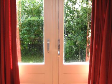

Een groter probleem zie ik ontstaan voor mijn openslaande deuren, hierbij plaats ik al 2 oplegsloten van SKG ** op het passieve gedeelte van de deur, maar wat zou ik moeten doen met het slot op het actief gedeelte van de deur? Een meerpuntaansluiting lijkt mij niet mogelijk gezien de rondingen in het hout en het kozijn of deuren vervangen is geen optie, gezien het een monument is. Hebben jullie toevallig hiervoor nog een oplossing? Zie hieronder de foto.

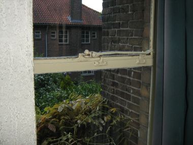

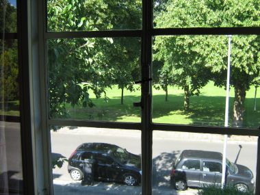

Ook heb ik een aantal gietijzeren ramen, waarvan ik 1 raam op de slaapkamer wil beveiligen door 2 barrièrestangen(zie foto).

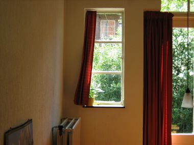

Ook heb ik 1 gietijzeren raam die open kan (in theorie, maar in de praktijk zo goed als onmogelijk door de hoeveelheden verf, zit die muurvast). Wat zou ik met dit raam moeten doen(zie foto)? Ik heb namelijk niet zo’n zin om dit raam tralies te gaan plaatsen, maar dan kom ik waarschijnlijk niet door de keuring?
Op de 1e verdieping heb ik ook 1 raam die eventueel bereikt zou kunnen worden, via het omhoog klimmen op de kliko’s dit is een gietijzeren kozijn, waar dus zeer moeilijk ander hang en sluitwerk aan te monteren is. Zou op dit kozijn ook aanvullend, hang en sluitwerk gemonteerd moeten worden?

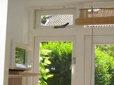

Zover ik begrepen heb is voor een klepraam voldoende als ik 2 dievenklauwen en 2 bijzetsloten erbij monteer? En ik heb 1 zeer klein bijzetraampje wat 23 cm hoog is en 51 cm breed, is jullie advies om hierin een barrièrestang te plaatsen of hierbij ook 2 bijzetsloten te plaatsen (wat wel lastiger is gezien de beperkte ruimte)?

Die openslaande deuren kan je prima beveiligen met een espagnolet met slot (**); dan zitten de deur onder en boven dicht. Een raam wat niet meer open kan, zou je het beste even helemaal dicht kunnen laten lassen.

Als het echt gietijzeren raamkozijntjes zijn zeker niet aan lassen
kans op grote scheuren of het knappen van je kozijntje is zeer groot
word er ook niet mooier op en grote kans op glasbreuk

Het gaat over jaren 30 materiaal t-kruk espagnolet t. Dit zit er op deze ramen gemonteerd, het lijkt mij nogal moeilijk om zulk materiaal makkelijk te kunnen vervangen. Al moet het wel mogelijk zijn, maar sommige ramen zelf zijn door de jaren heen wat verbogen.

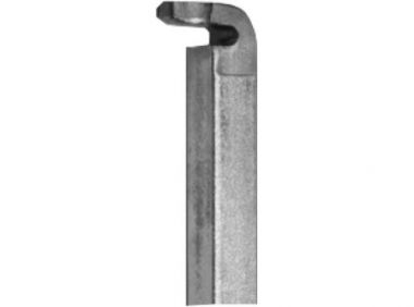

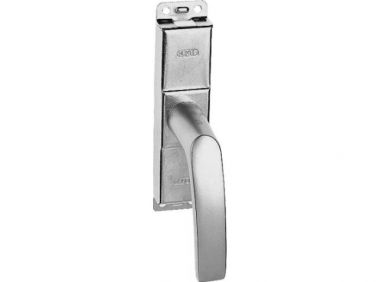

Vandaag even bij de buurman gekeken hoe hun, de sloten hebben vervangen. Dat is gebeurt door het volgende materiaal, zie de foto's
Nu zie ik ook dat er SKG ** espagnoletten beschikbaar, met het volgende model al betwijfel of ik deze zou kunnen monteren op mijn kozijn. Kunnen jullie afleiden aan de hand van de foto's en de tekening of dit mogelijk is?
Maandag zal ik de maten even afmeten. Voor zover ik kan zien, zit het boven gemonteerd met 2 schroeven en onder met 2 schroeven en het sluitmechanisme met 4 sloten aan de hand van de tekening hieronder lijkt mij dit niet mogelijk.

Wat betreft de kelder heb je gelijk er zal een scharnier bij geplaatst moeten worden omdat naar binnen draaiende deuren moeten voorzien zijn van 3 deugdelijke scharnieren wat inhoud dat de scharnieren nog van goede kwaliteit zijn dus niet half uit de sponning hangen.
Bij de openslaande deuren kom je inderdaad uit op een bezault of espagnoletsluiting met **®
Bij de gietijzeren ramen ontkom je er niet aan om barrierestangen *® te plaatsen als de opening maar kleiner blijft dan 15 cm.
Je raam op de 1e verdieping word je probleem deze moet inderdaad beveiligd worden maar is niet te beveiligen met espagnoletslot **® omdat je verplicht bent deze te monteren met de bijgeleverde schroeven en deze zullen zeker de minimale lengte van 4 cm hebben. Het enige wat kan zijn barrierestangen maar dit word geen fraai gezicht.
Wat betreft je klepramen inderdaad twee dievenklauwen en twee bijzetsloten *® of barrierestang maar onthoud dat de opening niet groter mag zijn dan 15 cm.

Ps: Het klopt inderdaad dat het raam zelf van staal is en het kozijn van gietijzer (mijn fout). Dit even ter correctie.

Heb wel in de gaten dat de ramen op de 1e verdieping bereikbaar moeten zijn anders hoef je ze geen eens te beveiligen.
Onthoud dat vanaf het maaiveld tot 2.40m je alles moet beveiligen alles wat erboven ligt valt al af dus hoef je niet te beveiligen.
Met uitzondering dat wanneer er een opklimmogellijkheid is naar bijvoorbeeld een kleine uitbouw zoals jij ook hebt volgens mij.
Dit moet hoger zijn dan 3.50m vanaf maaiveld dan hoef je het niet te beveiligen.

Weet iemand toevallig welk type scharnier er in mijn kelderdeur zit gemonteerd? (zie foto vorige post). Ik vind het zelf wel zo mooi eenzelfde type scharnier te plaatsen.

De scharnieren op je eerste foto hoeven mijn inziens niet vervangen te worden door scharnieren met dievenklauwen. De pen van deze scharnieren is er niet uit te slaan, omdat dit een vaste pen is die in het andere deel hangt. De deur is hierdoor in gesloten toestand er aan de hangzijde niet uit te lichten. :idea:

Jan20 wat betreft de dubbele deuren heb je helemaal gelijk dit is inderdaad ook goedgekeurd.

Met het scharnier zal lastig worden maar ik zou gelijk drie nieuwe plaatsen dat kost nou ook niet de hoofdprijs.

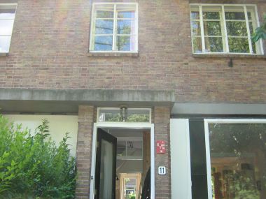

Nee het gaat om een houtenkozijn van het voorzetraam. Ik zal hier dit weekend nog een foto van plaatsen. Het is wel een klein oppervlakte waarop de sloten geplaatst zouden kunnen worden, dus het is wel vrij lastig.
Als we toch aandachtig naar het PKVW kijken, dan moet je ook aandacht schenken aan het kozijn "naast" het kozijn boven je voordeur. Ook deze is eenvoudig vanaf je luifeltje te bereiken en dient voorzien te zijn van SKG ** veilig beslag. :denk:
Ik zou inderdaad moeten kijken, wat met dat kozijn gedaan moet worden. Alleen lijkt het mij vrij lastig om via dat raam naar binnen te komen, tenzij je dat met trap gaat doen.
Van het weekend zal ik wel een aantal foto's plaatsen van de voor en achterzijde van het huis.
