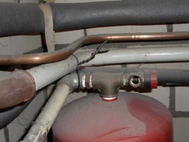

Ik wil zelf het expansievat gaan vervangen. Het vat hangt op zolder onder de ketel.
waar moet ik op letten bij de klus?
Het ventiel dat op vat zit moet dat onder gemonteerd worden en toevoer boven?
Moet het systeem helemaal leeg zijn voor ik ga klussen of alleen maar de waterkolom boven het vat?
Het vat zweeft nu aan de toevoerleiding en heeft geen beugel naar de muur. kan dat?

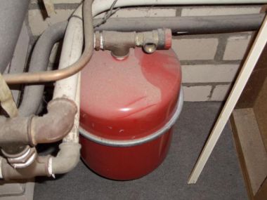

Zie foto's beneden.
Ik zag trouwens dat het expansie dat ik gekocht op een voordruk van 1 bar staat en ik lees op het forum dat ik 0.5 bar nodig heb. Kan ik het vatmet die instelling van 1 bar monteren zonder problemen te krijgen? Zo niet, hoe krijg ik het vat op (op gecontroleerde wijze) op 0.5 bar?

Laat de druk terug lopen met een bandendruk meter tot 0,5bar.

Aha; het overdrukventiel! Dat moet in principe in de retourleiding. Het expansievat hangt van type ketel af; kijk even in de installatie-instructie voor correcte plaatsing: aanvoer of retour.

De inhoud van het vat wordt op basis van gemak door installateurs vaak onterecht gerelateerd aan het geinstalleerde vermogen. Dit is erg onjuist, een echte goede installateur zal dit berekenen aan de totale waterinhoud van de installatie. Grofweg zal de capaciteit iets van 7% van de totale waterinhoud zijn, afhankelijk van de ontwerpcondities.
Zo als op te maken uit de tekst en fotos lijkt dit een proffesioneel gefitte installatie, nog een niet condenserende VR ketel. Betrokken installateur was al te beroerd om de overstort correct op een afvoer aan te sluiten. Op de foto is duidelijk te zien dat door het niet functioneren van je vat de overstort heeft staan spuien, al het stof daaronder is weg.
Het overstortventiel (waarvan sommigen kennelijk ongestraft een merknaam mogen noemen, waarbij ze nota bene erkennen er eigenlijk geen verstand van hebben), dient in principe uitsluitend in de directe aanvoer vanaf de ketel geplaatst te worden.
Het expansievat in principe uitsluitend in direct contact met de ketel ergens in de retour, voor de ketel.

De overstort en het expansievat moeten dus eigenlijk gescheiden aangesloten worden. Kan het kwaad zoals het nu zit of moet iets aanpassen?
De ketel die er nu hangt is een jaar of 12 oud, schat ik. Over enkele jaren is een nieuwe nodig; dan zal het leidingwerk etc toch aangepast moeten worden, verwacht ik.
