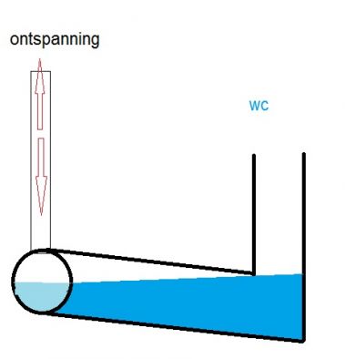

Kan je een foto maken hoe het zit aan de achter zijde van de wc als het met een buiten bocht is aan gesloten.
ga er van uit dat de liggende leiding ook wat tegen loopt en voor vulling heeft met water.
En dat er een aftakking zit naar je wc toe deze aftakking kan een beugel geknapt zijn zodat leiding tegen gaat lopen en als je door trekt de beluchting niet werkt en dan het water blijf hangen in de buis.
zo kan je zien dat je vertakking van je wc geen beluchting heeft
