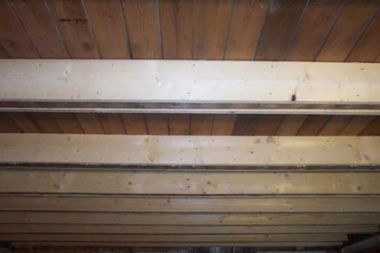

heb huis uit 1896, steense muren en draagconstructie vloeren met houten balken 180x75mm
Er zijn twee wensen:
- 1e verdiepingsvloer bevat trapgat waarvoor twee draagbalken onderbroken en via raveling aan buitenliggende twee balken gekoppeld zijn. Dit trapgat moet echter worden verplaatst naar een andere lokatie in het huis. Trapgat moet dus weer dicht
Vraag: hoe de onderbroken balken te verlengen tot buitenmuur? Alle balken liggen in buitenmuur dus in principe niet 1-op-1 te vervangen door langere. Bovendien is renovatiebalk via draaganker ook geen optie daar de balklaag in zicht blijft en het anker op zou vallen
Ik had op een renovatiesite v.e. oude kerk een voorbeeld v.e. liplas gezien (gedeelte v.e. rotte balk vervangen door nieuw stuk)
Is zoiets misschien een gangbare oplossing?
- in de ruimte met de balklaag waar o.a. het trapgat zich thans in bevindt
bevindt zich ook een muur die deze balklaag extra ondersteund (bevindt zich op 2/3 vd overspanning, trapgat bevindt zich in het laatste 1/3 deel)
De wens is om de balklaag zodanig te versterken dat deze muur niet meer nodig is. Gezien de totale overspanning van 5,5 meter en de balkafmetingen van 180x75 moeten er maatregelen genomen worden om ze stijver te maken. De verdieping waar de balklaag toe behoort bevat drie slaapkamers met houte scheidingswandjes; geen betonnen vloeren, badkamer bevindt zich op BG
Nu laat ik dit alles uiteraard doorrekenen door constructeur maar wil niet onbeslagen ten ijs komen en alvast een idee hebben wat gangbare versterkingen zijn om evt. voorkeuren-alternatieven uit te spreken
Daarom: wat zijn gangbare oplossingen? Balklaag blijft in zicht!

Boertje125
Oplossingen als boven op de foto hebben over het algemeen versterking nodig van glasvezel staven in of door de balk bij een beetje overspanning.
Dat wil je niet in je woning (erg duur)
Aan jouw wensen (balklaag in zicht)
is erg moeilijk te voldoen conform het nieuwe bouwbesluit met zijn brandwerendsheid eisen.
de basis oplosing is opklampen (aan weerszijde van de balken een nieuwe balk aanbrengen)

Ik zag dat opklampen al een aantal keer op internet langskomen
Balken mogen nl. best wel wat meer body krijgen
Ook al eenaantal keer gehoord van ijzeren verstevigingsstrips aan weerszijden
Mocht constructeur deze opklamp-optie voorstellen dan zie ik dat op zich wel zitten
Balken zullen wel in zicht blijven maar wilde ze toch al omkoven dus wellicht goed te combineren met opdikken. Wel veel werk maar gezien staat van balken (veel verflagen / verfresten en spijkergaten, gelukkig niet rot!!)... Al met al is dat ook veel werk omdat netjes te krijgen dus...
