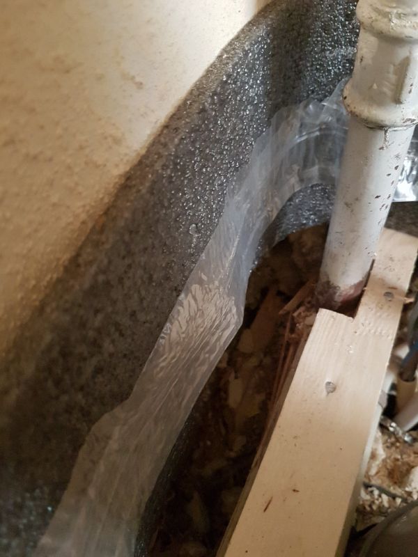

Ik was in de veronderstelling dat het ophogen van de vloerbalken genoeg zou zijn om een zwaluwstaartvloer erop te kunnen leggen. Echter heeft een van jullie mij laten weten dat een aantal balken verzwakt zijn.
In een van de balken is zelfs een gasleiding dwars erdoorheen geplaats! De constructie van alles is naar mijn idee erg krom gemaakt maar goed. Ik moet het nu oplossen.

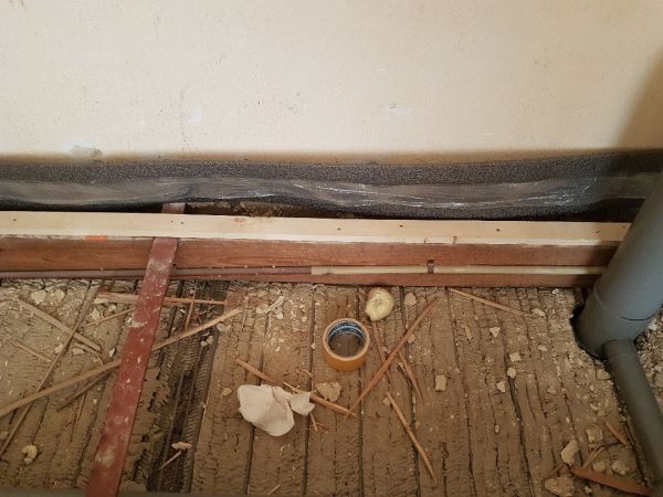

Ik heb geen mogelijkheid een extra balk te plaatsen ivm een dwarsbalk en door de rest van de balken loopt aan de bovenkant een leiding. Ik heb tot nu toe alle balken opgedikt met 2 cm maar wie heeft meer tips voor mij?
aanvullende informatie: overspanning is max 235, hoh ongeveer 50, originele balk 55x170.

Ik hoop dat je de latten ook verlijmd hebt met een D4-lijm... Op die spijkers kan eea alsnog gaan afschuiven, waarna de volle belasting alsnog op de oude balken terecht komt.
Melvinv
Walker, de latten zijn verlijmd. Maar ik ben er niet gerust op dat dit voldoende is om de badkamer op te bouwen... er komt nog een ligbad onder het raam en die balk tegen bij de muur, waar de dwarsbalk zit en de gasbuis doorheen gaat, lijkt mij niet stevig genoeg..

Die latten bovenop de balken doen niet veel, schroef planken langs de balken, dat is veel steviger.
Als u planken gebruikt van de halve balkdikte en dezelfde hoogte als de balken zit u goed.

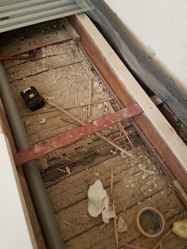

Wat ik vandaag ga doen:
Aan elke zijde van de balken extra balken tegenop lijmen en schroeven, 2 bouten door de balk schroeven direct de muur in.
Iemand die zegt dat ik er verstandig aan doe om de balken nog meer op te dikken?
Een extra balk plaatsen zou ik wel willen maar ik zie nergens de ruimte ervoor zonder een stuk uit de bovenkant van de nieuwe balk te halen en die zo dus weer te verzwakken.

Niemand die zich zorgen maakt over de verzwakte balk bij de muur?
Als er niets te zien is waar moeten we ons dan zorgen om maken ?
Een foto waarop te zien is hoe de balk er aan toe is lijkt me noodzakelijk.
Op dikken zal zo te zien aan de afvoer niet mogelijk zijn of u moet de afvoer een stukje verplaatsen.
De dunne rode buizen zijn elektra buizen, de witte is een gasbuis.
Wordt de gasbuis nog gebruikt ?
Melvinv
@Jan, de eerste 2 foto's is mijn zorg. Daar waar de witte (gasbuis) door de vloerbalk heen gaat.

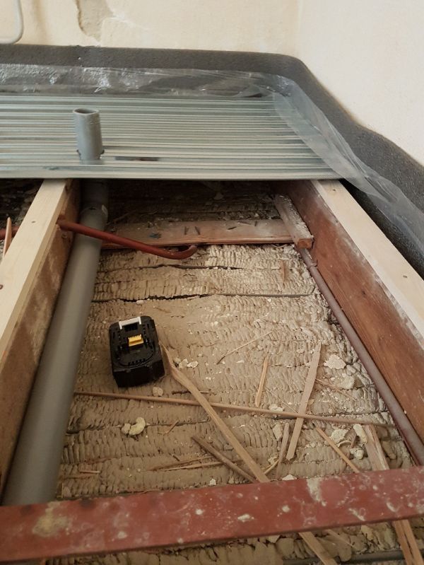

Ik heb vandaag multiplex platen van 18mm tegen 3 vloerbalken aan de zijkant genageld. Morgen moet ik de juiste bouten halen om die laatste balk te bevestigen op de manier die je me hebt aangeraden. Hopelijk is de vloer zo voldoende draagkrachtig. Ik ga de minimale hoogte licht gewicht beton storten. Leidingen worden in de muur verwerkt en de afvoer in een koof. Zo bespaar ik ook gewicht op de balken.
De rode electra buizen heb ik laten zitten aangezien er op beide plekken lampen aan hangen en ik niet wist hoe ik de electra anders moest gaan omleiden. Ik durf eigenlijk niet te zeggen of de gasbuis in gebruik is maar ik vermoed van wel.
Is de gasbuis niet te traceren ?
Hij zal op andere plaatsen ook over de muur lopen, als de buis niet gebruikt wordt zou ik hem eruit slopen, lijkt me toch wat mooier..
Over het stukje balk bij de gasbuis zou ik niet al te veel zorgen maken, het gat waar de buis door loopt zit dicht bij de muur waar de balk op rust, hoe dichter bij de muur een gat in een balk zit hoe meer de balk kan dragen zonder door te buigen.

Vandaag de zwaluwstaartplaten leggen en een deze dagen het beton storten. Daar heb ik nog een paar vragen over:
1. Kan ik lichtgewicht betonmortel wel met deze temperaturen storten?
2. Hoeveel cm moet ik storten? Heb geen leidingen, afvoer of vloerverwarming wat erin hoeft. Dacht zelf aan 3,5 cm?
3. Ik wil op het beton kunnen Tegelen dus ik moet het direct waterpas maken. Hoe doe ik dit het beste?
4. Aangezien de vloer opgehoogd wordt moet ik iets voor het opstapje naar de badkamer hebben. Ik wilde daar een granieten dorpel plaatsen maar nu weet ik niet of ik die moet plaatsen voordat ik het beton ga storten of erna en waarmee ik die moet bevestigen. Als ik niks voor dat opstapje plaats "loopt" het beton de kamer uit..

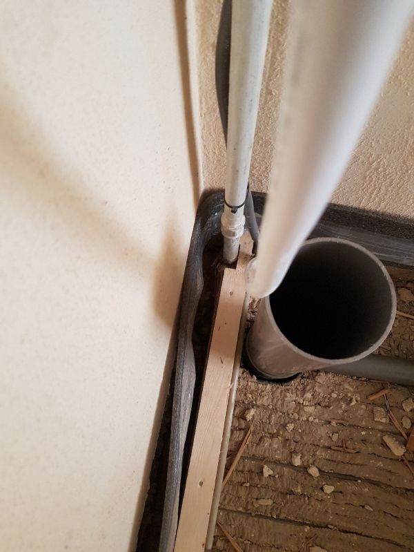

5. Wat voor mantel om de gasbuis zodat die niet in aanraking komt met het beton?
6. Moet een pvc afvoer ook in een mantel? Ik heb 1 afvoer van 50 en 1 van 110 die in het beton komt, die zien jullie op de foto uitsteken...
