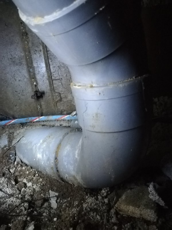

ik ben Claudia en zou graag wat hulp van jullie kunnen gebruiken. Want dit is de eerste keer dat ik zoiets ga doen. Sorry alvast voor mijn eventuele domme vragen.
Ik wil mijn bestaande toilet gaan renoveren en wil de oude staande pot gaan vervangen door een zwevend toilet.
Nu had ik begrepen dat de afvoer dan naar de muur moet, 1cm van de muur? of mag dat ook ietsje meer zijn?

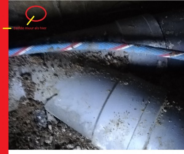

Ik moet dus de afvoer gaan verplaatsen, onderstaande foto is van mijn huidige afvoer in de kruipruimte, en waar die naartoe moet.
Kan ik dit met 2x 45 graden bochten doen?
Die rechte buis zit op gelijke hoogte met het plafond van de kruipruimte, ik kan dus niet veel naar beneden afzagen, ook aan de onderkant niet, daar gaat ie de hoofdafvoer in en die ligt daar deels in 'beton of cement oid'. vloer is ongeveer 23 cm dik.
De Afvoer zit nu op 19,5cm van de muur (uit het midden)
Ik heb verder nog niks gedaan, voordat ik begin met kappen wil ik eerst zeker weten of dit allemaal mogelijk is.

In elk geval het betonnen T liggertje heel laten, daarvan geen beton wegkappen.

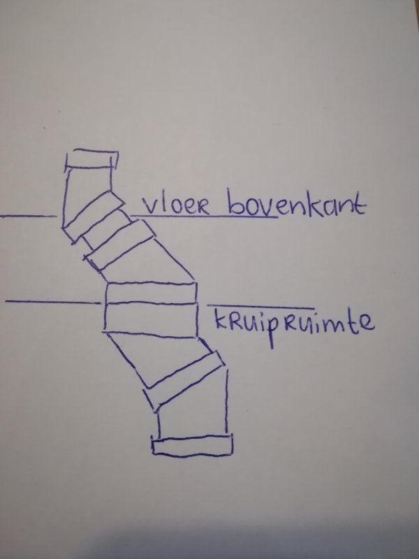

Ik heb het topic aandachtig doorgelezen, maar ik heb een beetje zitten meten, en als ik die rechte buis doorzaag en van daaruit 2x 45 bochten erop zet, kom ik te vroeg boven de grond uit. Ik moet er ook nog een klein stukje pijp tussen zetten om de afstand tot de muur te halen.
Ik heb een tekening toegevoegd van mijn bereking. met dit kom ik zo'n 2 cm van de muur.(eigelijk een cm te veel) en die laatste 45 graden bocht zou dan best een stuk boven de vloer uit komen, is dat een probleem?
Ach misschien moet ik maar eerst eens beginnen met breken, misschien dat het dan allemaal wat duidelijker wordt. (wil altijd eerst zeker weten of het gaat)
Anders die beide bochten onder de vloer totaal weg en daar van uit een met 2 bochten verder uit elkaar gaan werken zodat je beter uit komt boven de vloer.

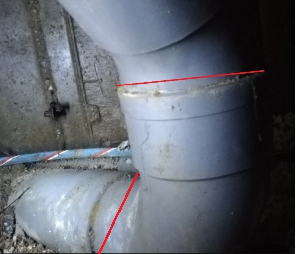

Daaronder zit een 90 graden bocht die weer op een y-stuk zit die tegen de fundering zit. ik kan daar volgens mij niks afzagen, verder kom ik nergens bij.

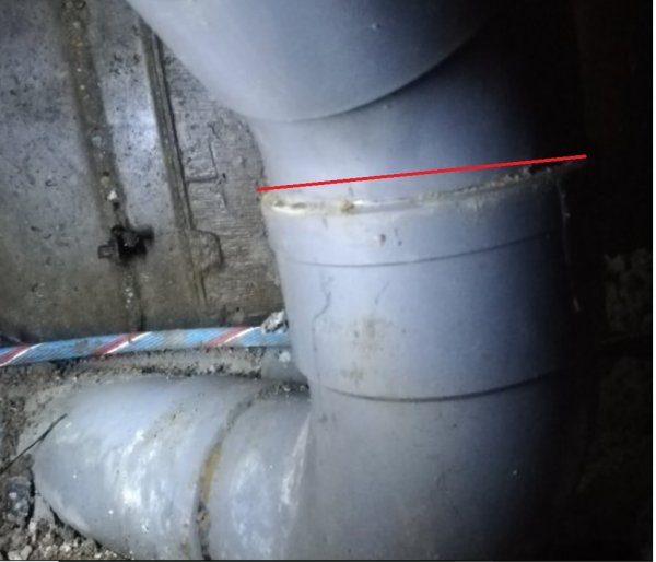

Zoiets had ik al wel verwacht omdat je het niet direct in beeld bracht.
Maar dit is wel te maken hoor een nieuwe aansluiting.
net boven de mofrand bocht afzagen.

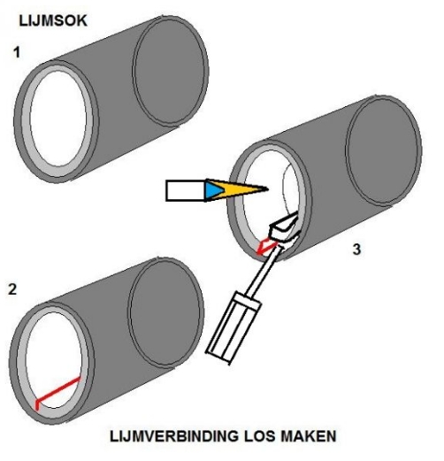

je moet met behulp van brander of verffohn de rest er uit halen zie me tekening:
eventueel is er ook een verloop die normaal in een buis past misschien sluit hij ook in de spie van de bocht af, passen is meten dan
dan heb je een nieuwe aan sluiting.
Pff daar was ik al bang voor.
zal dat maar proberen dan, ben alleen bang dat ik die andere vervorm. niet te heet stoken neem ik aan.
vanwege ruimte gebrek, lig ik op mijn buik en moet ik eigenlijk boven mijn macht werken bij die 90 graden bocht, kan ik ook die volgende pakken? daar kom ik makkelijker bij. ik neem aan van wel. of anders die doen als tweede kans als de eerste mislukt

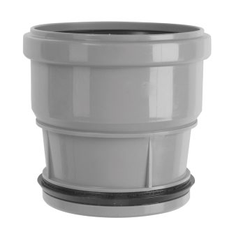

Zaag hem gewoon eerste wat ik zei door en plaatst dan deze speciale verloop die kan je in de oude spie van bocht schuiven.
Hij sluit af op de rubber verbinding, je gaat dan met behulp van bochten met manchet werken.
je hebt deze ook in 87graden bochten werkt het nog gemakkelijke

Ligt er aan wat voor sprong je moet maken, en hoeveel ruimte je hebt.
een rechte kan je met 45 graden werken dat is gestroomlijnd en bij 87 graden heb je 3 haakse bochten veel meer weer stand.
Maar als je denkt het lukt me niet kan je altijd een loodgieter in laten schakelen die je de riool aan sluiting maakt net boven de vloer.
je kunt ook een sprongbocht nemen in de vloer zodat je niet onder de vloer hoeft.
Heb deze besteld, ik zaag net boven de mof van de 45 graden hoek af, laat de spie zitten en duw deze erin. is het geen probleem dat de doorgang wat smaller wordt?
