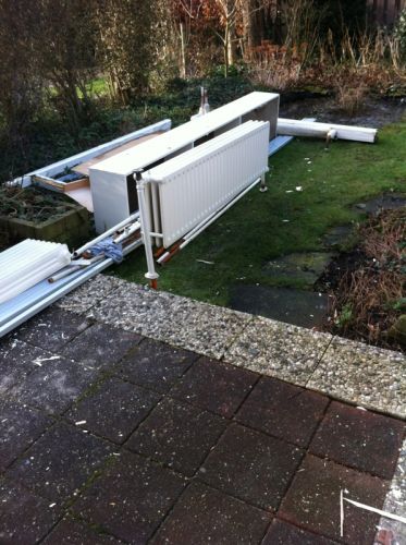

ik heb een radiator van 170x40 met 4 bladen zonder convectoren welke ik wil vervangen. De radiator is waarschijnlijk uit 1960.
Kan iemand mij vertellen hoe ik erachter kom hoeveel vermogen deze radiator levert bij een 75/65/20 verwarmingsregime?

Een foto zegt meer dan 1000 woorden.
John74
@Obelix: Kun je hier iets mee?

Je kunt zoeken op een radiator van gelijke of ongeveer gelijke afmetingen. Neem dan een type 20 en neem deze waarde maal twee. Zo kom je redelijk in de buurt. In de meeste vermogenstabellen staan beide waarden nog wel. Met een type 33 kom je waarschijnlijk wel aardi in de buurt met dezelfde afmetingen.

Dat is een flinke jongen

Een type 10 van L 1760 H 400 heeft bij 90/70/20 951W bij 75/65/20 750W
Neem deze waarde gemakshalve maal 4. Je komt dan op 3804W of 3000W. Gezien de leeftijd van deze radiator zal deze bedoeld zijn om met 90/70 te gaan stoken. Voor het destijds berekende vermogen zou ik uitgaan van 3800W.
Neem je een type 33 van L1760 H400 dan heb je de volgende vermogens 3304W bij 75/65 en 4188W bij 90/70.
Kun je voldoende verwarmen met de getoonde radiator dan zou deze toereikend moeten zijn. Gegeven vanaf transmissielijst van Brugman.
