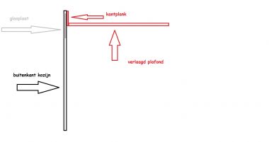

Ik ga een verlaagd plafond maken in mijn toilet. Nu heb ik een betonnenhuis en hoge deurposten. In deze deurposten zit boven in een glaswerk.
Ik wil dit glaswerk behouden en toch niet over mijn verlaagd plafond heen kijken. Nu zat ik zelf te denken om een 'sier'-latje voor de deurpost langs te laten lopen, dan zit je niet tegen het glas aan en kan je niet naar binnen kijken.
Ik denk alleen dat dit er vreemd uit zal zien en zou graag andere ideeën horen.

Aan de binnenkant tegen het kozijn eerst even een kantplank plaatsen, en daar het plafond mee gelijk houden.
Wgb
Het nieuwe plafond rondom 15/20 cm of al naar gelang de verhoudingen vrijhouden van de muren. Eventueel in die opstaande randen wat verlichting aanbrengen.

Ik denk dat die kantplank een goede optie is. Wanneer ik dit ook in de badkamer ga doen eerst goed afkitten denk ik zo...
