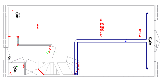

ik heb de afbeelding een kwartslag gedraaid en het bewuste kanaal en inblaaspunten ingetekend.

stel: ik maak een kanaal langs de wand en omkoker die. dus vanuit de trapkast, langs de wand, hoek om naar het laatste inblaasventiel. de rest van het plafonmd laat ik dan op de originele hoogte.
kom ik daar wel zeker mee weg?
zie bijlage (met plan zoals het kennelijk te krap aan is...)
Mn22
Volgens mij wel. De buis met koof vormt dan een ondergeschikt constructieonderdeel. Op deze manier kun je natuurlijk ook beperkte stukken verlaagd plafond met inbouwspots maken.
Als je toch voor een geheel verlaagd plafond zou gaan, dan doe je er verstandig aan om voldoende werkruimte aan te houden.
Risico met bouwbesluit loop je met name als je de woning een keer verkoopt. In de praktijk komt de gemeente toch niet controleren na oplevering. Tenzij je natuurlijk tegelijkertijd ook nog wat vergunningplichtige aanpassingen van plan bent, dan is het risico wat groter.

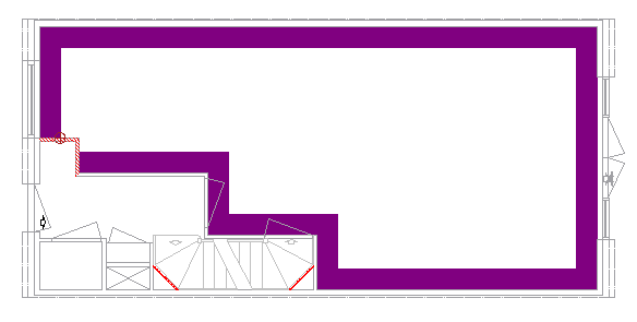

Na een woelige nacht heb ik het volgende bedacht:
ventilatiekanaal komt uit de lepe hoek, door de wand in de trapkast. ik bevestig een plat kanaal (220x55) tegen het plafond helemaal naar de inblaashoeken. vervolgens maak ik voor het beeld rondom de HELE kamer een koof van 400x80 zodat ik ruimte heb voor spots, leidingwerk en geluidsisolatie rondom dat kanaal. spots worden 12v LED-spots ivm energie en warmte. de koof werk ik af met gipsplaat/stuc. zie bijlage.
ik heb het spuitwerk afbesteld. mag ik aan de rest van het plafond een minimale verlaging maken met regelwerk/gipsplaat/stuc zodat ik van die nare naad tussen die breedplaatdelen afkom? mag dat, mits ik op die 2.60 blijf? ik denk dan aan een totale verlaging van max 35mm (regelwerk, gipsplaat en stuc)

Dat zou goed moeten gaan. Je kunt er overigens ook voor kiezen om het plafond direct op het beton glad te laten pleisteren door de stukadoor. Dan ben je van de naden af en hoef je niet eerst een plafond aan te brengen.
Breedplaat kan je inderdaad meteen stucen.
Trouwens wel vreemd dat een ontwikkelaar een huis bouwt zonder ventilatie. Dit hoort al bij het ontwerp en is lastig achteraf in te passen. Dat merk je nu door bv. de hoogteproblemen.
Misschien kunnen de inblaasventielen een andere plek krijgen, waardoor je minder leidinglengtes (en koof) nodig hebt. Er zijn ook ventielen voor in een wand.
