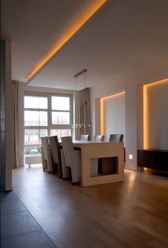

Ik wil een verlaagd plafond in de hal en woonkamer
daarin wil ik rondom interne verlichting.
Nu denk ik dat ik dit het beste met gipsplaten kan doen
maar dan zit ik met de constructie en de afwerking.
Het plafond wil ik niet tegen de muren laten komen
aangezien de verlichting dan niet meer mogelijk is en
de rand moet dik zijn alsof het één dikke plank is die
aan het plafond hangt. Het verlaagd plafond moet ongeveer
80/85 cm breed worden en 13 meter lang.
hieronder een voorbeeld van hoe het eruit moet komen te zien
Graag tips en uitleg hoe ik dit het beste kan aanpakken
aangezien 13 meter wel een flink stuk is die natuurlijk zo
strak mogelijk moet worden.
Hoe ik een mooi afgewerkte dikke rand kan krijgen.
Hoe de verlichting het beste geplaatst kan worden.
Welke materialen en constructie ik moet gebruiken.

Ik weet niet wat voor plafond er zit (beton/hout)
in iedergeval zorgen voor een stevig geraamte als je stucplaten gebruikt kan je alles strak afwerken als 1 geheel.
anders zou mdf een goede 2e optie zijn als je 18 mm neemt zorg dan dat je van de buiten randen ook weer 18 mm naar binnen meet om daar verbindingstukken te maken waar je je opstaande delen tegen aan kan bevestigen (18mm noem ik even als voorbeeld maat)
Millew
Als het echt superstrak moet worden, zou ik ook geen hout nemen voor het geraamte, maar die staalprofielen voor gipswanden en zorgen voor voldoende bevestigingspunten aan het bestaande plafond om doorhangen te voorkomen. Zeker, als daar 18 mm MDF op wordt geschroefd.
Misschien is er ook iets mogelijk met een spanplafond. Alleen kan je dat niet zelf doen. Hooguit het geraamte voorbereiden.
