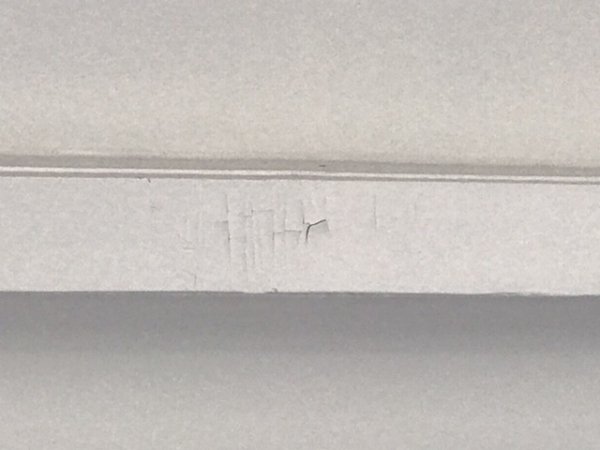

Verf houten balken scheurt
Hallo allemaal,
Vorige zomer hebben wij de plafondbalken in ons huis “teruggevonden

Koop , leen of huur een vochtigheidsmeter en meet op verschillende plekken de vochtigheid van het hout.
Voor schilderwerk 17% vochtigheid aanhouden, anders verder laten drogen.
