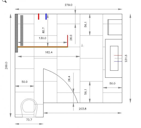

Voor mijn vernieuwde doucheruimte probeer ik verdeling vloer(tegels) te maken,
kom er niet echt uit wat nou het beste is.
Vloertegels 60x60 cm
(Wandtegels 80x40 cm)
Bijgevoegd 3 tekeningen
Links boven op tekening gearceerd staat muurtje voor nis van 7 cm dik , met daarnaast de douchegoot.
Er komt een glazen wand op van ong. 130cm lang met klapdeurtje.
Deze wil ik op de speciale strip zetten die hier voor in de handel is.
Wat is nou een goede verdeling van de tegels , het liefst zou ik een breedte hebben van 90-95cm maar dan moet ik tegels doorsnijden , ik weet niet of dit optisch mooi is.

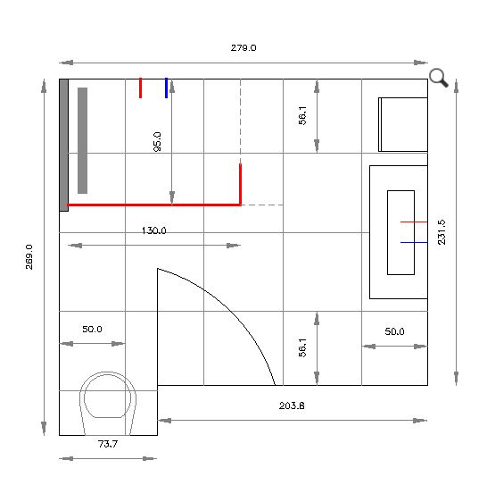

Verder nog een halfsteens verband , nou komt de douche strip /glaswand wel op de voeg maar wordt breedte ong. 86cm
(26+60cm)
en nog een andere optie waarbij ik met halve tegel begin
Of misschien een geheel andere verdeling....
Bij voorbaat dank.

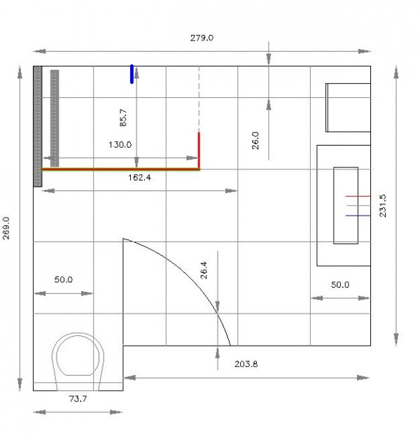

Zoals op de laatste tekening maken, anders kun je nooit geen goed afschot geven naar de goot.
De glazen wand moet op een vlak stuk tegelwerk staan, dat waterpas ligt.
In het douche gedeelte laat je dan de tegels 1,5 cm aflopen naar de goot.

De glazen wand komt op een tegelstrip te staan, dacht iets van 1,5 cm breed , dit is niet de gewone tegelstrip,
maar een strip die hiervoor speciaal bedoeld is

Afwatering kan bij alle drie naar de goot.
Alleen bij tekening 1 moet ik dan de 2e rij tegels van boven (links) doorsnijden en waar de stippellijnen staan)
maar of dit optisch mooi is...wel heb ik dan de gewenste breedte van ong. 9o+ cm.
Bij het halfsteens verband (tekening 2 ) komt de wand ook op de voegen , dit zou dus ook geen probleem moeten zijn voor de afwatering.

In de eerste en tweede tekening zul je ook de tegels door moeten snijden daar waar de glazen wand komt.
Want normaal ligt alleen het gedeelte van het douche gedeelte op afschot, en de rest van de vloer waterpas.
En ik begrijp niet goed wat je bedoeld met een profiel waar de glazen wand op komt.
Normaal wordt deze gewoon op de vlakke tegel vloer gezet en afgekit.
Hou zou jij dan het hoogte verschil afwerken onder de glazen wand , dus de zijkant van de tegels van on. 0-15mm
