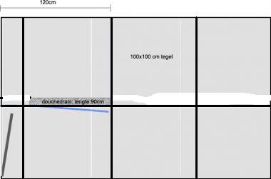

Ik wil binnenkort de vloertegels in de badkamer leggen.
Het zijn grote tegels van 100x100 cm.
En met 5 -5.5 tegels kan ik de hele vloer bedekken.
De badkamer is in z'n totaal 3.5x1.8 meter. Maar een gedeelte wordt al bedekt door de badkuip en toilet.
Met name door de inloopdouche kwam ik met de vraag van tegel-verdeling te zitten. Eigenlijk heb ik nu 3 opties bedacht. Daar heb ik een situatie schets van gemaakt.
Tekening 1 lijkt mbt het tegels leggen het makkelijkst. Er moeten dan wel 2 complete tegels op afschot komen te liggen.
Ik kan ook een passtukje maken tot aan de glazen wand. Dit is tekening 2.
Tekening 3 heeft het passtukje tegen de muur aan liggen. Hierbij omsluit de tegel de drain wel helemaal. Dat lijkt mij mooier.
Ik ben benieuwd naar jullie meningen over de uitstraling en gemak van leggen.

Ik bedenk me net dat met optie #3 het wel handig is om het passtuk tegen de muur dan ook op afschot te leggen. En dan schuin aflopend naar rechts én naar beneden. Waarbij de grote tegel alleen afschot heeft naar beneden.
Misschien is dit eigenlijk wel de enige manier?
De douchekop hangt trouwens aan het plafond. En zit iets rechts van het midden.

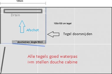

Het lijkt me dat een tegel van één meter bij één meter toch niet handig te hanteren is, leg je deze uit de hand?
Het beste kun je voor optie 2 gaan.
Maar verleg wel de goot naar de muur zoals op de tekening, en zorg dat de goot ongeveer 5 cm van de muur afligt.
Zie tekening:
Fhus
Tja.. achteraf was dat een ideale oplossing geweest. Echter heb ik de goot al in de betonvloer gestort en ge-egaliseerd etc. Dat gootje ga ik niet meer verplaatsen ;)

Ik had het zo gedaan het minste snijwerk en het afschot onder de douchewand.
Fhus
thanks, maar dat is dus eigenlijk tekening 3? De witte dunne lijntjes zijn de voegen; misschien vallen ze je te weinig op :)
Als je de drain al hebt liggen, is dat jammer.
Het was beter en makkelijker geweest, als die bij de muur had gelegen.
Zorg in ieder geval, dat de tegels waar de douche cabine op komt te staan, goed waterpas liggen.
Anders krijg je problemen met het stellen van de cabine.
Dat wil dus ook zeggen,dat je een afstap krijgt bij de deur, i.v.m. het afschot van de vloer naar de goot, vanaf de achtermuur.
Zet daar een aluminium hoekprofiel in, en kit de goot en dat profiel goed af, zodat er geen water in de ondervloer kan komen.
Anders heb je straks een fikse lekkage zitten in de vloer.
