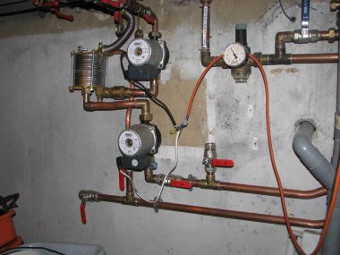

Hier zoals het nu is:

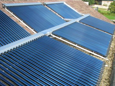

Hier zie je wat ik in de kelder heb geprutst. De onderste buizen komen van het dak. De bovenste links is de aansluiting op de radiatoren. Ik zet dan de CV ketel in de stand boiler van de spanning af. Op die manier staat de driewegklep in de ketel zodanig, dat er geen water via het radiatorsysteem kan doorlopen. Ik heb een terugslagklep gemonteerd, dus als de ketel werkt, dan kan er geen water door de platenwisselaar.
Het is dus de bedoeling om naast deze platenwisselaar een extra wisselaar te zetten. Om het temperatuursverlies te verlagen.

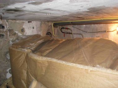

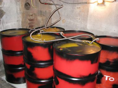

Ik heb nog een paar reserve kogelkranen om buiten van die grote cuubsvaten aan te sluiten.
Hier zie je de geïsoleerde watervaten in de kelder. Ik ben nu de kogelkranen aan het mechaniseren. Zo, dat ik ze via de computer kan regelen.

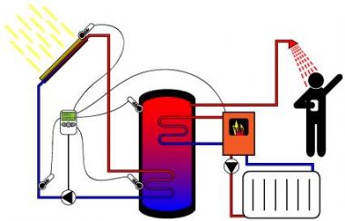

Oja, vergeten te zeggen dat ik de twee spiralen in de boiler BEIDE gebruik om het leidingwater op te warmen. Dat gaat heel erg goed ! Het water in de boiler is geconditioneerd (demi water met hoge pH ) tegen corrosie. Voordeel is: geen kans op salomonella en makkelijker ontkalken en minder kans op lek raken van de boiler. Bovendien is de druk in de boiler een maat voor de warmte ( door uitzetting naar de expansievaten ).
Het primaire systeem op het dak heeft een eigen pomp, overstort en expansievaten met antivries-water en die heeft wel twee platenwisselaars: maar die staan in serie.
Voordeel is dat ik elke afname ( boiler, CV, vaten, toekomstige-drums ) op een zo laag mogelijke temperatuur kan verwarmen. De systeemdelen zijn dus qua temperatuur onafhankelijk. En, ik kan ook terugleveren bij slecht weer vanuit de vaten en drums.
In de vaten zit onthard water met pH van 9, misschien dat ik nog actieve kathodische bescherming ga aanbrengen. Ik heb gehoord dat die olie vaten nogal snel doorroesten, vandaar.

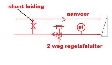

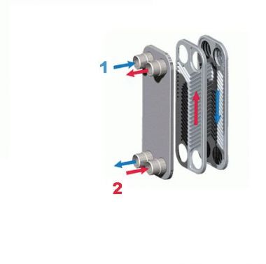

Zal een klein voorbeeldje proberen te geven omtrend de snelheid door de platenwissellaar en de warmte afgifte.
in bovenstaande link (heaas niet meer vindbaar) staan wat gegevens van platenwissellaars en hun maximale volumestroom.
stel een plaaten wissellaar heeft de maximale warmte overdracht van 10 kw bij een volumestroom van 8 M3/h, wanneer je de volumme stroom gaat vehogen krijg je de volgende situatie je gaat bijvoorbeeld naar 12 M3/h wat er nu overblijft van de overdracht word aanzienlijk minder om de volgende reden het water gaat er meet een te grote snelheid doorheen waardoor het afgiftemedium niet de kans krijgt de warmte over te dragen aan het afgifte medium de installatie in dit geval.
de waterhoeveelheid welke over de plaatenwissellaar gaat zie foto bij 1 en 2 dient bij voorkeur gelijk te zijn.
wanneer je het met de pompen gaat regelen heeft de voorkeur het systeem zo aan te sluiten dat aanvoer en retour van beide platenwissellaars even lang zan zodat het drukverlies in beide platenwissellaars gelijk zijn.
je hoeft niet perse inregelafsluiters te plaatsen maar is wel gemakkelijker, gezien je in de elektrotechniek werkzaam bent geweest kun je het ook op de volgende manier maken, je gaat een afsluiter plaaten op beide uittrede leidingen van de platenwissellaars bronzijdig (collectors) deze afsluiters ga je regelen op de druk tussen afsluiter en platenwissellaar. Op deze mannier ja je in feite ook waterzijdig inregelen zij het niet op vollume stroom maar op drukverschil over de platenwisselllaars. Zie hieronder
de shunt dient ervoor dat de pomp bij het dichtregelen van de klep nog wel genoeg vollumme kan verplaatsen deze kan je eventueel ook koppelen aan de 2 weg regelafsluiter. regelafsluiter voor 80% open shunt voor 20% open.
hoop dat je er wat wijzer van geworden bent.

Stel dat je ooit eens je huis verkoopt met een "prachtig" zonneboilersysteem.
Als ik de foto`s zo zie haak ik daar al op af.
