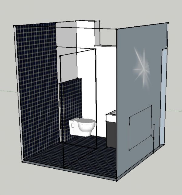

Na een goede nachtrust kom ik tot de conclusie dat ik niet helemaal helder ben geweest. De wandtegels komen namelijk ook op de muur te zitten bij de doucheruimte.
Ik had gelijk even een plaatje moeten plaatsen... Dan was het veel duidelijker geweest. :oops:
Dat heb je met lange dagen en weinig slaap...:wink:
De muur bij wastafel en raam worden de 30x60 tegels. Op het toilet komen matjes (zwart) en in de douche rondom de grote 60x60 tegels.
Op het plaatje zie je kleine tegeltjes maar ik kreeg het even niet voor elkaar om in dat programma dat anders te doen.
Ik zit nog steeds met de diagonale tegels in mijn gedachten maar weet even niet of dat mooi is in combi met de tegels in de douche op de wand.

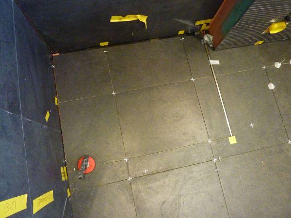

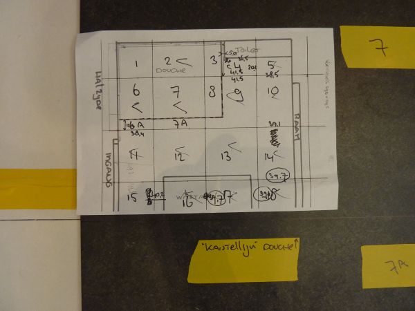

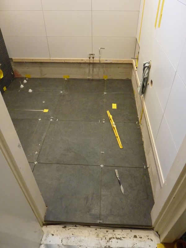

Ik wil even het resultaat met jullie delen na jullie input. Het na veel wikken en wegen een verspringende voeg t.o.v. de wand geworden. Wand en vloer staan nu op zichzelf.
De lijnen op de vloer lopen door. Ik ben uitgegaan van het midden van de ruimte.
Dit ziet er mooi uit vanuit de glazen douche en als je binnen komt door het glas heen.
Brede randen aan de zijkanten en 4 grote tegels in het midden

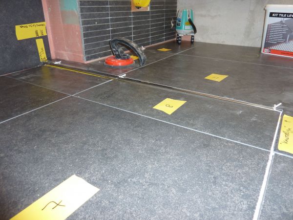

De aflopende douchevloer is goed gelukt. Ik heb met een 10x10 mm rvs tegelstrip een mooie zijkantafwerking gemaakt waar de glazen wand op komt te staan.

Maar waar zit nu de afvoer van de douche?
Oeps :cool:
Ralph
TS ligt in scheiding nu?
RobdR
Gelukkig niet vergeten... :D
Het is een drain. Aan de muurzijde van de douche...
Bij de laatste foto aan het einde van de RVS strip bovenaan tegen de muur aan...
