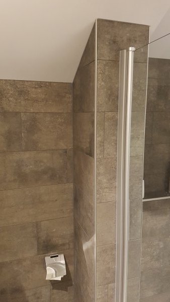

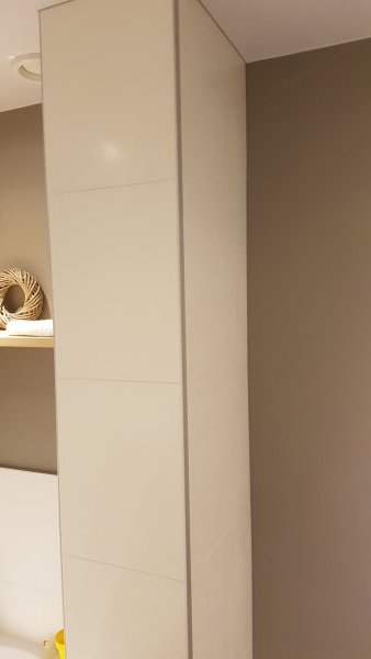

Ben met laatste projectje na een grote verbouwing begonnen namelijk het toilet ;). Nieuw Geberit UP320 gehangen vandaag en ingepakt met QBOARD. Nu ben ik me aan het bedenken hoe de tegelverdeling moet gaan zijn. Daarover graag jullie advies ;).
Even wat afmetingen, 118cm diep, 93cm breedte en 240cm hoogte. Inbouwreservoir is 115cm hoog.
De Geberit krijgt tegels van 30x120 dus daar is de verdeling niet zo moeilijk. De wand is echter lastiger.
De wand krijgt 30x60 tegels, dus 2 in de diepte en 2 gesneden van 45 ongeveer in de breedte. De hoogte lijkt makkelijk met 8 x 30 = 240, echter komt dan precies boven de het inbouw reservoir een strookje van 4 a 5 cm, wat me niet mooi lijkt.
Als ik echter op die plek begin met een hele tegel heb je dat strookje van 4/5 cm onder het plafond, waar ik altijd begrepen heb dat je dat moet proberen te voorkomen, aangezien dat ook niet zo mooi is ;).
Alle tips zijn welkom!
