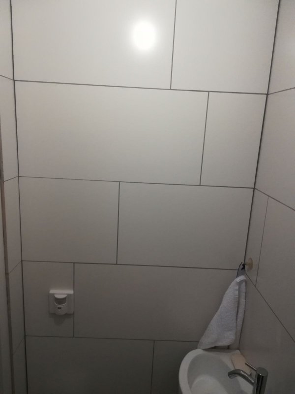

Ik heb in m'n toilet alle tegels van de wanden gehaald en wil deze vervangen door een groot formaat tegel. Nu ben ik al aan het puzzelen geweest hoe ik dit het beste verdeel. Het gaat om twee wanden (die haaks op elkaar staan) van elk ongeveer 95 cm breed zijn. Een tegel van 30 x 60 lijkt me te groot voor deze kleine ruimte. ik zit meer te denken aan 20 x 40 of eventueel 25 x 50. Als ik 20 x 40 ga gebruiken dan zou ik twee volle tegels kunnen gebruiken en hou ik (zonder rekening te houden met de voeg) slechts 15 cm over. Een strookje van 7,5 cm aan beide kanten lijkt me niet mooi. Wil ik deze tegel toch gebruiken dan zou ik slechts 1 volle tegel kunnen gebruiken en dan aan beiden kanten een passtuk van 27 cm. Nadeel vind ik dat ik dan maar slechts 1 volle tegel per wand heb. Een tegel gebruiken van 25 x 50 zou ook nog kunnen en dan per tegel een paar centimeter er af halen zodat ik in de midden van de wand een voeg krijg. Lijkt me eigenlijk ook niet mooi..... Of ik "vergeet" maar even de regels van de symmetrie en begin in beide hoeken van de muur met een volle tegel van 20 x 40 en eindig dan op beide muren met een passtuk van 15 cm. Vanuit de hoeken gezien ook symmetrisch.... Tja, wat is wijsheid??
Wildverband :wink:
27-40-27
Nooit geen kleinere snij stukken gebruiken, minder als een halve tegel bij symmetrisch werken.
Dat ziet er ten eerste niet uit, en is in tegelzetters normen prutswerk leveren.
Dank voor de reacties. Dan ga ik 27/40/27 er tegenaan plakken. Wildverband zat hiervoor in het toilet. Voor de verandering nu maar eens met de trend meedoen en tegels boven elkaar plaatsen.
