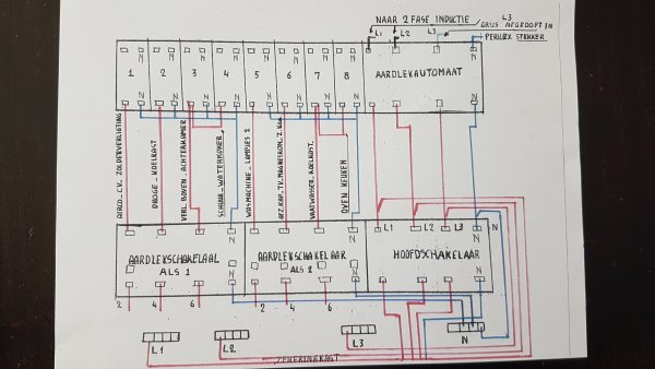

Verdelen.
Er gaan 3 fase draden vanaf de hoofdschakelaar naar de verdeelblokjes en vervolgens naar de 2 aardlekschakelaars, is deze verdeling de juiste?
ik stuur een schema
en boven in staan de wat grootverbruikers.
Alvast bedankt.

Ik heb per abuis geschreven is dit de juiste verdeling. dit niet goed het moet zijn, wat is de juiste verdeling

Voor een juiste verdeling kijk je naar het vermogen per groep en dan naar de verdeling van de groepen over de fasen.
Je schakeld nooit 1,2,3,3 en 1,2,3,3.
Dan word de eerste 1,2,3,3 en de tweede aardlek 1,2,2,3 als eindgroepen.

The headhunter hartstikke bedankt voor juiste informatie en hier ben ik blij mee.
