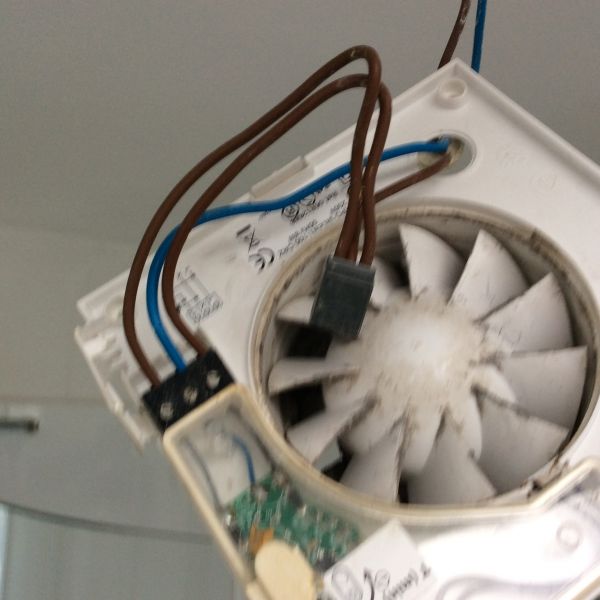

Plotseling valt bovengenoemde ventilator bij tijden 1 of enkele seconden uit?? Rooster opengemaakt: niets te zien; blijkbaar ook geen losse aansluitingen??

    Zie onder; weet iemand waarom de bruine aansluiting wordt gesplitst en deze nu dubbel wordt aangesloten??
    Kees
    Omdat iemand dat zo aangesloten heeft.
    Normaal wordt op één van de twee aansluitingen de (bruine) fase gezet, op de andere de (zwarte) schakeldraad die van de lamp komt. Welke exact waarop moet is zo niet te zien, daarvoor is de foto te wazig.
    Daarmee wordt bereikt dat de ventilator gaat draaien als het licht ingeschakeld wordt en een bepaalde tijd blijft nadraaien als het licht weer uit gezet wordt.
    Zoals ie nu is aangesloten zijn er twee mogelijkheden:
    - De bruine draad die van de lasdop naar achteren weggaat zit (verderop) aangesloten op de fase (dus ook een bruine draad). Dan zou de ventilator altijd blijven draaien, onafhankelijk of het licht aan of uit staat.
    - Die bruine draad zit aangesloten op de (zwarte) schakeldraad (van de lamp dus). Dan zal de ventilator alleen draaien als de lamp aan staat, en direct uit gaan wanneer de lamp uitgezet wordt. Nadraaien is er niet bij.
    Waarmee op zich de oorzaak voor het ineens uitvallen van de ventilator niet verklaard is.
    Is ook niet van afstand te bepalen. Mogelijkheden bijv.:
    - Eén van de bruine draden zit niet diep genoeg in de lasdop.
    - De bruine of de blauwe draad die naar achteren weggaan zijn verderop niet goed aangesloten, bijv. oude lasdoppen gebruikt.
    - Een van de aansluitingen in het aansluitblokje zit niet goed vast.
    - De ventilator of diens elektronica heeft ergens een onderbreking. Bijv. een slecht soldeercontact op de printplaat.

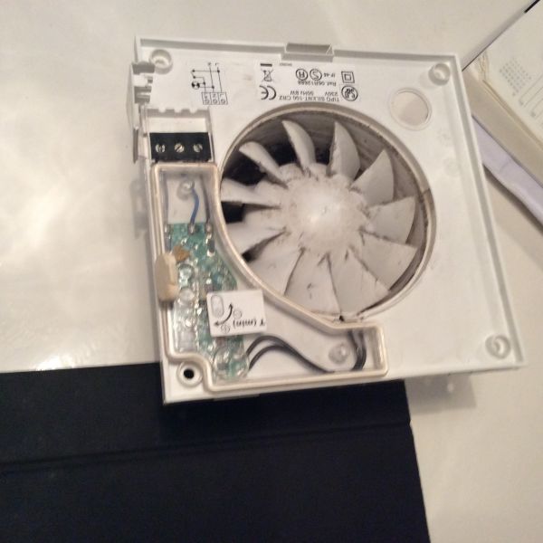

    Plaats eens een wat betere foto van het aansluitblokje en vooral van het tekeningetje ervan. :wink:
    Chrisd1
    M.i. komt eea, omdat bij de oorspronkelijke installatie de boutjes, waarmee de dubbele bruine en de blauwe draad horen te zijn geklemd aan de ventilator zijn kapotgedraaid of zoiets; althans krijg ik de boutjes er niet omhoog uitgedraaid; ze zitten niet gewoon vast: ga nog even nadenken, wat daarmee te doen.
    Heb een betere foto bijgesloten; is die voldoende duidelijk??
    Heb begrepen, dat ik de ventilator kan laten nadraaien, als het licht wordt uitgeschakeld. Dat wil ik wel, maar hoe gaat dat?? loopt de voeding naar de (2) trafo’s van de badkamerverlichting soms via de ventilator??
    En kan dat misschien worden ingesteld via de witte kruiskopschroef onder het klepje??
    Als de foto niet duidelijk genoeg is, svp laten weten.
    Tja dat is eigenlijk al voldoende om de zaak onbetrouwbaar te laten zijn. Houd er wel rekening mee dat het allemaal 230V is, dus ga niet 'klooien' met kroonsteentjes oid. Koop als het zo niet gaat gewoon een nieuwe ventilator. Zó duur zijn die dingen nu ook weer niet.

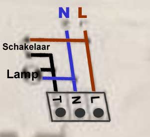

    Nou het houdt niet echt over. De tekst bij het schema van het aansluitblokje is niet echt lekker leesbaar. Maar met wat fotobewerking ed. heb ik er het volgende van gemaakt:
    L = Fase
    N = Nul
    T = Schakeldraad
    Zelf wel even checken of het klopt!
    Als je het zo aansluit als op het schemaatje dan zou dat moeten lukken. De doorverbindingen van de zwarte draden aan elkaar gebeurt in werkelijkheid in de centraaldoos van de lamp. Hetzelfde geldt voor de doorverbinding van de bruine draden. Je zult waarschijnlijk wel een (zwarte) draad moeten bijtrekken vanaf de centraaldoos.
    Die witte kruiskop zal ervoor bedoeld zijn om in te stellen hoe lang de ventilator moet nalopen.

    Klopt; knap gedaan
