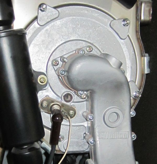

Hallo klussers,
Onze Vaillant VHR 24-28C geeft E12 storingen bij warm water afgifte. Ik heb de eerdere threads met soortgelijke problemen doorgelezen, maar heb nog wel een aantal vragen.
Ik heb heb de ketel al terug gezet naar de fabriekswaarden qua cv-aanvoertemperatuur, warmhoudtemperatuur en warmwateruitstroomtemperatuur (d1, d2 en d3). Ook heb ik de deellastinstelling teruggeschroefd naar 45 (d11).
Als ik warm water tap gaat de ketel naar mode 3, de brander schiet maximaal aan en de temperatuur loopt dan op naar 75 graden plus. Vervolgens schiet de ketel in E12, dan bouwt de temperatuur af, vervalt de melding, schiet de temperatuur weer op en herhaalt de E12 zich. Het water uit de kraan varieert dan van heet naar warm en weer naar heet. Soms als we het bad vol laten lopen blijft de storing langer hangen en komt er ijskoud water uit de kraan.
Uit wat ik tot nu toe gelezen heb kunnen het drie dingen zijn:
1) de pomp is aan zijn einde;
2) de aanvoer en retoursensor zijn of van het verouderde type, of defect;
3) de warmtewisselaar is ergens verstopt.
-Kunnen jullie aan de hand van de foto zien of het de oude sensoren zijn?
-Kan ik die uitschroeven zonder dat er water vrijkomt?
-Ik las ook ergens dat er een filter in het t-stuk bij de wartewisselaar zit. Ik zie daar wel een t-stuk zitten, maar die heeft aan een kant een knelkoppeling en kan ik niet makkelijk loshalen.
-Zit er een sifon in de wisselaar en hoe herken ik die?
-Hoe kan ik de ketel het beste afsluiten zodat ik aan het natte systeem (pomp, wisselaar) kan werken?
Heleboel vragen op tweede kerstdag! Hopelijk kunnen jullie me een beetje verder helpen. Wat zouden jullie als eerste doen bij deze klachten?!

Kan idd 3 dingen zijn
aanvoer sensor / retour sensor
waterzijde verstopping
pomp
hoeveel liter ww komt er uit tijdens het tapen?
Meten is weten
wat ik wel aan jou foto zie is dat het HOOOOOG tijd wordt voor een nieuwe automatische ontluchter
en zo te zien HEEEEEL HOOOOG tijd voor onderhoud, volgens mij zie ik de oude moerne nog zitten en geen sticker dat betekent dat de oude pakking er nog in zit en geen grafiet pakking.
pomp meten, hoeveel stroom ze opneemt, staat op de pomp hoeveel hij mag opnemen.
De loodgieter
Als deze al te lang heeft gelekt is er kans op sluiting in je print welke achter da kap bij de drukmeter zit. Deze hebben maar een klein beetje vocht nodig en gaan defect en de ketel doet dan pressies wat jij aangeeft.

Waar moet ik rekening mee houden als ik aan het "natte systeem" (pomp, ontluchter, warmtewisselaar) ga werken? Wat moet ik afsluiten om te voorkomen dat het een waterballet wordt?
Hoe kan ik van buitenaf controleren of er een grafietpakking geplaatst is? Er zit namelijk wel een G10 sticker op de behuizing, maar wil het nog even checken.
DexterXL
Je hebt dus al wel de grafietpakking erin....
En ja, als je waterzijdig gaat werken aan de ketel, dan
stekker eruit, water aftappen, en dan pas iets los gaan
draaien, anders idd een privé zwembadje....
Ruben321
Net twee nieuwe sensoren/voelers geplaatst en de e12 melding heeft zich niet opnieuw voorgedaan! Vanavond maar even een warm bad nemen om zeker van de zaak te zijn :)
Ik denk dat ik ook maar een monteur langs laat komen voor een onderhoudsbeurt en het vervangen van de automatisch ontluchter. Ik ben er nog niet helemaal zeker van dat er een grafietpakking in zit.
Bedankt voor de adviezen!

Heb je zelf borgende moeren op de branderplawtvzitten
Dan heb je de grafiet pakking er in, anders niet.
Maar onderhoud en ontluchten is nooit overbodig.
DexterXL
...hij geeft al aan dat er een G10 sticker op zit,
dus moet er wel een grafietpakking in zitten incl
moeren met viltring
Ruben321
Bedankt voor de antwoorden weer. Ik twijfelde aan de sticker. Bij de dag van oplevering van dit huis moest er acuut nog een reparatie gedaan worden omdat anders de overdracht niet compleet was. Ik heb toen "het mannetje" gevraagd om ook een servicesticker te plakken. Dat werd dus de G10 (hij had niets anders bij zich). Ik wist alleen niet zeker of door hem of eerder ook echt de pakking vervangen was.
Maar het goede nieuws is dat ik in de moeren een rode ring zie zitten, dus dat ze zelfborgend zijn!
Obelix2
Specialist Witgoed
Dan zou de grafiet pakking er in moeten zitten.
