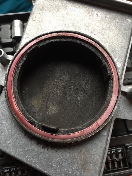

Lek in buitenmantel primaire ww vaillant vhr 24-28c?
De ketel werkt gewoon, maar bij inspectie trof ik water en roest in de behuizing onder de ketel aan.
Lekspoor langs de sifon laat zien dat het water van verder naar boven komt. Sifon gereinigd (zat flink vol met rotzooi).
Er zit een roestplek tussen de warmtewisselaar en de ophangsteun links onder. De fotoos hieronder geven hopelijk een goede indruk.
CV installatie blijft gewoon op druk, dus water lekt waarschijnlijk niet uit de warmtewisselaarspiraal, maar zal dan condens moeten zijn?
Kan ik nog meer inspecteren / reinigen? Of is dit einde verhaal?
Vaillant VHR 24-28C is 14 jaar oud.
Er zit achterin neem ik aan ook een pakking tussen de warmtewisselaar en de rookgaskoker?
Kan zo gauw online geen onderdeelnummers vinden voor deze ketel.
Vaillant levert hier een complete condensbak set voor hier zit in de condensbak incl pakkingring voorplaatpakking afvoerstompje rubbers voor afvoerslangen en fiberringen voor de wisselaar aansluitingen
De rubber pakkingsring (+ fiber ringetjes voor de cv aansluit) bleek los verkrijgbaar.
Diagnose van Freekcv 100% juist. De oude ring:
Inmiddels vervangen en weer een lekvrije ketel.
