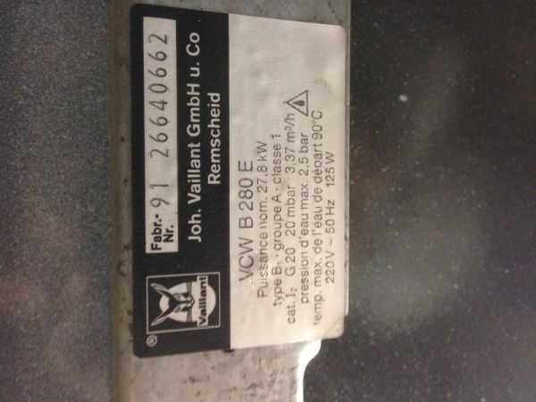

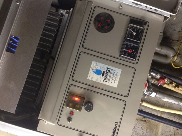

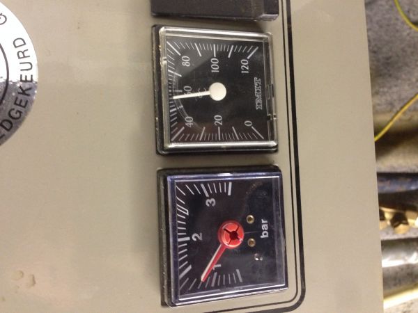

Beste mensen,
Ik heb thuis een Vaillant VCW B 280 E die al ondetussen 20-25jaar oud is, nu deze tijden doet die een beetje abnormaal ivm waterdruk, deze valt volledig weg en uit veiligheid schakelt het systeem alles uit. Eenmaal water bijvullen werkt die weer voor x aantal dagen, maar het is een moment 'van' dat die terug hetzelfde probleem geeft.

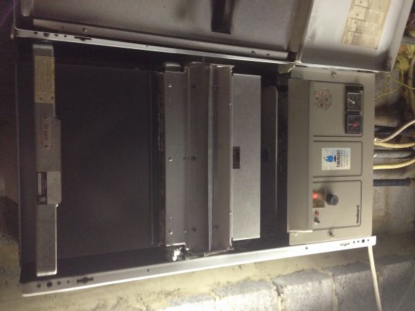

Expansie vat zit in de ketel
En luister eens tijdens het branden van de ketel of je niets hoort sissen.
Sorry als ik dom klink maar ik ken hier niet veel van, vraag mij wat je wilt over autos of carrosserie :)
Nu echt een rare gessiss hoor ik niet, wat wel was; sinds deze euvel is begonnen was er een hard geluid op de verwarmingen zelf, een lege maag gerommel als ik het kan verwoorden op deze manier.
Expansievat heb ik gezien, een klein rood vatje die zit zogoed als tegen de muur helemaal aan de onderkant van de ketel, waar ik de overstort moet vinden weet ik niet en hoe ik een analyse moet maken of deze kapot zijn of niet weet ik ook niet.
