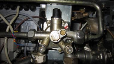

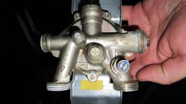

B.meijering
  • #23
Inmiddels heb ik gezien dat er in de bodem van het waterhuis inderdaad een schroef zit. (of eigenlijk twee naast elkaar: een zaagsnede en een zeskant)
In het waterhuis die er uit komt zit niks in de bodem. Daar valt dus niets aan te stellen?
Cvolieboy
  • #24
In de bodem is bedoeld aan de binnenkant van het water gedeelte.
Anders een foto plaatsen, dan kunnen we zien welk type het is, want er zijn er nog al wat verschillende gebruikt.
B.meijering
  • #25
Oude die er uit komt:
Die er nu in zit:
Bedoel je met binnenkant van het waterhuis dat die uit elkaar moet om hem te stellen?
Cvolieboy
  • #26
Inderdaad aan de binnenkant in de doos, hij moet dan uit elkaar.
Kan gelijk het membraan gecontroleerd worden en of alle onderdelen gangbaar zijn en er niets vast zit.
Eventueel de opdrukstift invetten met vaillant vet, let op dat bij een pakkingbus met een groen dekseltje speciaal vet gebruikt moet worden om de zaak heel te houden.
Is het wel van het zelfde type ketel (bv 180/182 of 240/242 of 280 /282)
ander kloppen de water hoeveelheden niet.
Elke doos heeft een ander debiet wat bij de ketel past :?:
Vr Gr en succes ermee
Obelix2
Specialist Witgoed
  • #27
Moet serie 240-245
Zie vorige nummer vermelding
01-1296
De 01-1295 heeft een kleiner debiet
De 1296 heeft eenhoren debiet.
