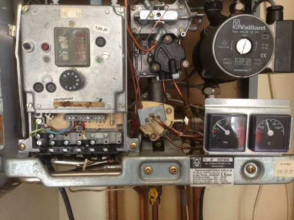

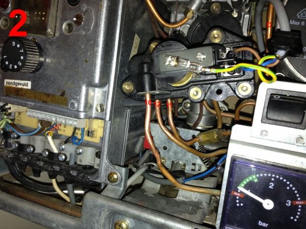

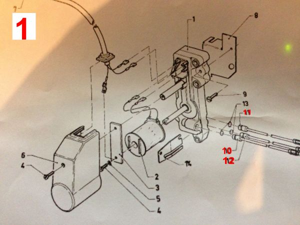

Op de volgende twee foto's zie je de drie pijpjes die het Delta-P ventiel ingaan, namelijk 10, 11 en 12:

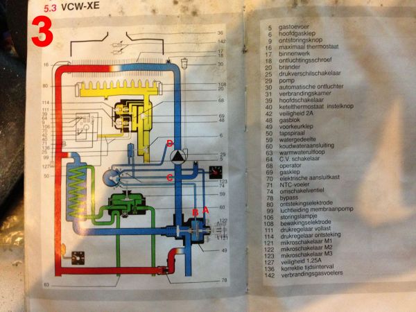

-Het Delta-P ventiel lijkt mij een drukverschilschakelaar (delta=verschil, P=pressure?), binnenin zit een verend plaatje met een rond rubbertje dat in rust het gaatje naar 12 afsluit, en het gaatje naar 10 open laat. Het gaatje naar 11 is altijd open.
Als er spanning op de spoel komt te staan wordt het een magneet en wordt het verende plaatje naar de spoel toe getrokken, waardoor het gaatje naar 12 open gaat en die naar 10 wordt afgesloten.
-Ik concludeer hieruit dat 11 de aanvoer van waterdruk is, die in rust bij 10 uitkomt, en wanneer er spanning op de spoel staat bij 12 uitkomt. En dat hiermee de driewegklep aangestuurd wordt.
-Na meten blijkt dat er spanning op de spoel komt wanneer er warm water gevraagd wordt.
-Ik ga er vanuit dat de pomp naar boven water pompt, en er dus bij D een hogere druk ontstaat.
-Ik ga er verder vanuit dat als er druk aankomt bij A de driewegklep in CV stand gaat (pinnetje naar links en microswitch M2/122 op de driewegklep gemaakt), en als er druk aankomt bij B de driewegklep in warmwaterstand gaat (pinnetje naar rechts en M2/122 open).
-Met dat in het achterhoofd heb ik het zo aangesloten: De leiding die vanaf D komt (hoge druk denk ik) heb ik aangesloten aan 11 (wat ik denk dat de aanvoer van druk is naar het Delta-P ventiel toe), vervolgens heb ik 10 (die als er geen spanning op de spoel staat door het ventiel in verbinding staat met 11 -en dus D-) aangesloten op A.
Als de pomp dan draait en er druk komt op D zou de driewegklep tegen de veer in naar CV-stand geduwd moeten worden. Dit lijkt ook het geval, als ik de ketel uitzet dan komt het pinnetje langzaam naar rechts, zodra ik 'em aanzet en de pomp draait gaat de pin van de driewegklep naar links (en werkt de CV perfect).
Dan als er warm water gevraagd wordt komt er spanning op de spoel in het Delta-P ventiel, en wordt (neem ik aan) daardoor de druk naar 12 geloodst en wordt 10 afgesloten. Ik heb dan ook 12 aangesloten op B met het idee dat dan de klep naar rechts geduwd wordt wanneer er spanning op de spoel komt en hij daardoor in warm water stand gaat.
Maar dat gebeurt dus niet, de klep blijft in CV stand staan... Ik ga er vanuit dat het Delta-P ventiel gewoon schakelt (dat heb ik getest terwijl ik 'em open had, ik kan het niet bekijken als er druk op het system staat helaas).
Wat doe ik hier verkeerd? Werkt het hele systeem misschien op onderdruk ipv overdruk oid?

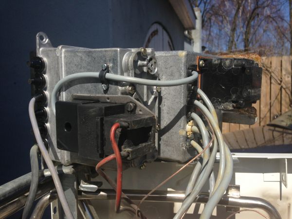

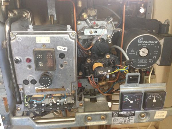

Hoppa, franken-ketel, voor:
Na:
En we hebben weer verwarming en warm water voor 95 euro. Mooie bijkomstigheid is dat ik nu extra onderdelen heb: pomp, membraan, driewegklep, printjes.
