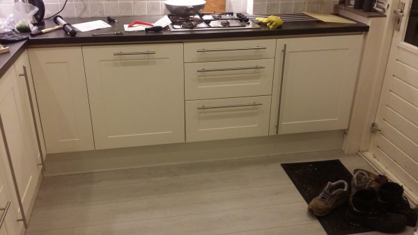

Wij hebben op dit moment een vrijstaand model in de keuken ingebouwd (bovenblad eraf en dan onder het keukenblad).
Nu willen we een nieuwe vaatwasser vol.geint. maar de nisbreedte tussen de twee kastjes is 59.7. (zit niet nog en oud kastje dus kan niet door paneeltjes eruit te halen meer ruimte maken)
Ik ben al vaatwassers tegen gekomen die 59.5 zijn. Ga ik hiermee weg komen? Er is eventueel ruimte aan de rechterkant van de keuken, dit kan ik benutten door 2 kastjes op te schuiven (veeeeel werk) ik hoop dit te kunnen vermijden.
We hebben een ikea keuken en het frontje voor de vaatwasser is onderweg. dat is minder breed dan 60 ook 59.7 dus die moet er denk ik wel tussen passen.
Hebben jullie misschien nog andere tips?
alvast bedankt voor het antwoorden,
Groetjes Sanne

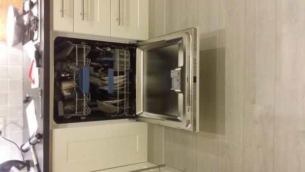

Sanne_H
Het is gelukt de vaatwasser in te bouwen :-) hadden echt net genoeg ruimte.
Het is uiteindelijk een Bosch geworden. Ik ben ze even gaan bekijken en voor ons budget leek mij dit de beste keuze (onder de 450)
Er moest inderdaad een stuk uit de plint voor het deurtje. En hij staat op een vlondertje.
