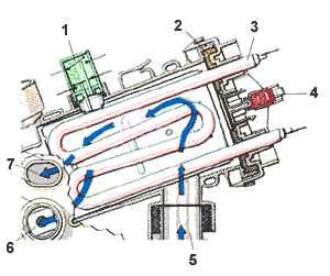

Mijn man is nu aan het doormeten. Overal staat stroom op alleen vraagt hij zich nu af wat de schakelaar tussen het verwarmingselement doet?
Hij staat nu op uit, als de vaatwasser uitgedrukt is, dus is er géén contact en is het circuit nu onderbroken. Ook als de vaatwasser aan staat!
Is dat een drukschakelaar?
Wie o wie weet het :?:
Groeten, Geat.
Thijs de Wilde
Dat is een drukgevoelige schakelaar, die ervoor moet zorgen dat het verwarmings-element alleen spanning krijgt, wanneer er water (met druk) door het verwarmingsgedeelte stroomt.
Daarmee wordt voorkomen dat het verwarmings-element kan verwarmen, terwijl er geen water is. Indien er geen of onvoldoende doorstroming van water is, gaat het verwarmings-element ook niet aan!
1. Clixon / NTC ; 85°C Veiligheidsschakelaar
2. Membraan
3. Verwarmings-element
4. Veiligheids-drukschakelaar
5. Van de hoofdpomp
6. Naar de onderste sproeiarm
7. Naar de bovenste sproeiarm

De drukschakelaar van het verwarmingselement doet wel, is getest. Verwarmingselement wordt warm, maar deze wordt niet aangestuurd.
Spanningsverlies in het relais ontdekt, dus wordt nu het relais vervangen en we hopen :) dat het de oorzaak is!
Deze leek eerst goed te zijn, na spanningstest. Wordt vervolgd.
