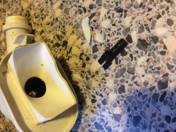

- Terugslagklep schoon gemaakt, daar zaten een paar plastic stukjes in, zie foto.

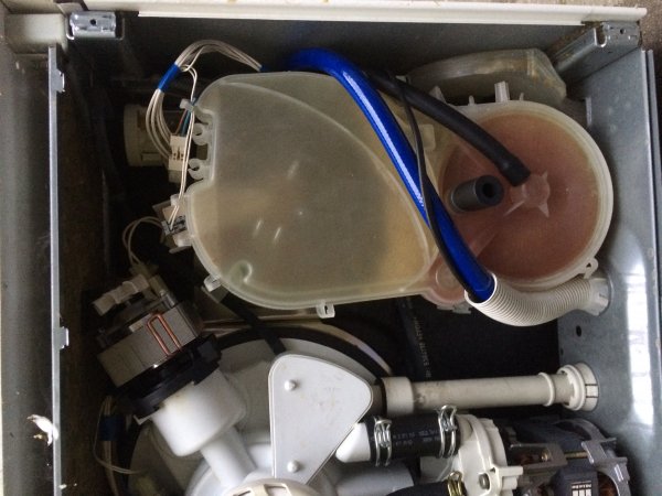

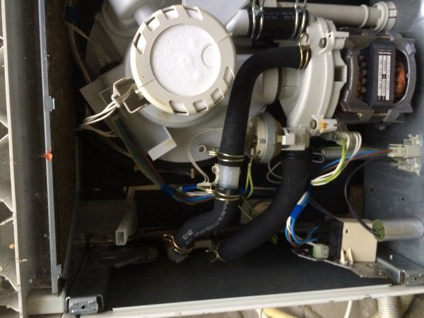

Graag wil ik de drukgevoelige schakelaar controleren op vervuiling, omdat vervuiling hier in mijn beleving zou kunnen verklaren waarom het apparaat soms wel en soms niet verwarmt en/of droogt. Die drukgevoelige schakelaar heb ik gezocht aan de onderkant van het apparaat, maar heb ik niet kunnen lokaliseren. Wel heb ik twee foto’s van de onderkant gemaakt.
Kan iemand me aan de hand van de foto’s vertellen waar ik de drukgevoelige schakelaar moet zoeken?

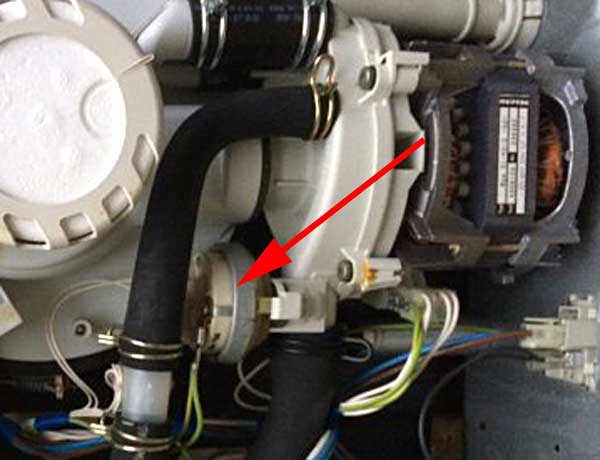

Ik heb geen zodanige documentatie dat ik iets kan zeggen over knipperende lampjes.
Wel kan ik je zeggen waar die drukschakelaar zich bevindt:
Google even afbeeldingen met 5419693 voor een plaatje ervan.
Let op: niet aan (instel-)schroefjes van dat ding gaan draaien. Die zijn voor de calibratie ervan en je kunt het eigenlijk alleen maar verpesten, je krijgt het nooit meer goed als je er eenmaal aan gedraaid hebt.

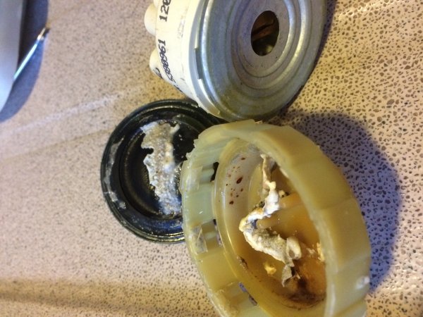

Beste Kees, wederom bedankt voor je snelle reactie. Tegen je goed bedoelde advies in heb ik het risico toch genomen en de druk schakelaar geprobeerd te openen na het lezen van een bericht op een ander forum https://www.circuitsonline.net/forum/view/135340. En uiteindelijk is me dit nog gelukt ook.
Er zat nog veel troep in, zoals je op de foto ziet. De schakelaar zit inmiddels weer in de vaatwasser en die staat momenteel de soda procedure te draaien. Tot nu toe gaat het goed want het water wordt goed warm. Hopelijk is het hiermee opgelost.
