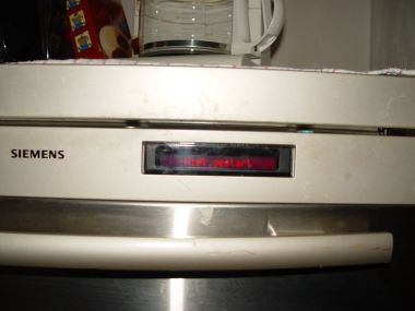

Ik heb enkele problemen met de vaatwas siemens SE/20590/02
FD8001 240076
Zeeptablet :
De schuif van het zeepbakje gaat soms niet open toch is de tablet weg andere momenten staat schuif wel open en is de tablet niet volledig weg of werkt alles normaal.Er zit geen regelmaat in
Display:
Het display op het front van de deur werkt perfect

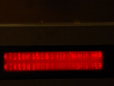

Het display dat zichtbaar word bij het openen van de deur en die gebruikt word voor de instellingen is wazig /onleesbaar

Heb foto display bijgeplaatst
gewoon display ok
programmeerdisplay kop deur
programmeren is hierbij bijna onmogelijk zonder handleiding

Voor het display heb ik nog geen oplossing en een gokje wagen door de sturingseenheid te vervangen aan 270€ is me toch wat teveel.
Ondanks display werkt vaatwas weer voor 100% :mrgreen:
