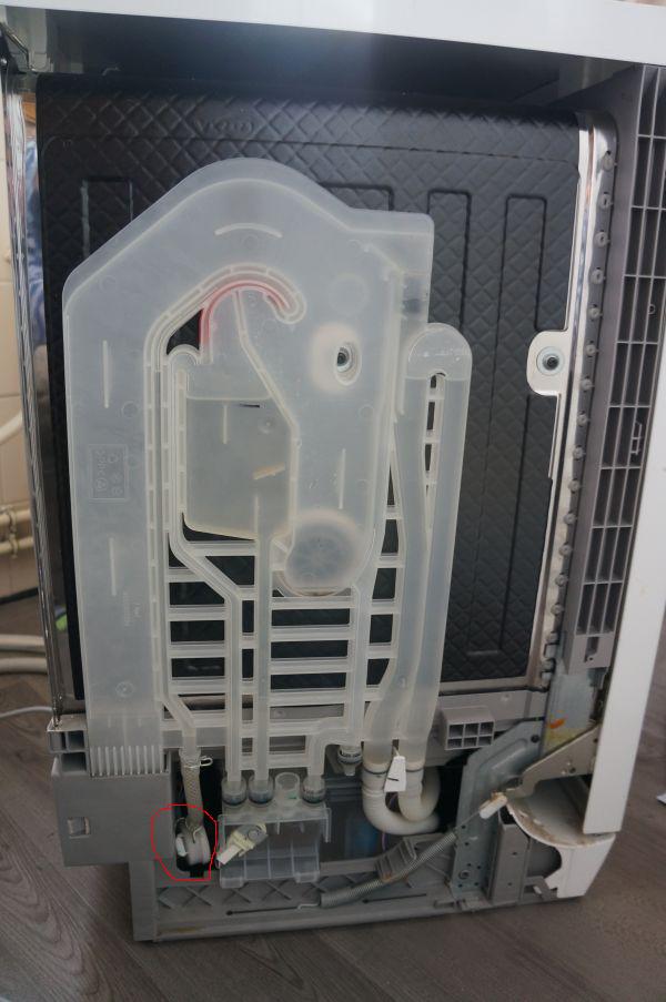

Als ik mij vaatwasser (Siemens SE24E236) aanzet dan hoor ik er water inlopen maar ipv van dat hij dan verder doorstart hoor ik het water er opnieuw uitlopen. En dat blijft zich zo herhalen ... er staat ook een kraan-ledje op en dan wordt na verloop van tijd rood.
Enig idee wat dit kan zijn? Zijn er zaken die ik zelf kan nagaan om te kijken wat het probleem juist is?

Ja hoor dat kan, bestel ergens 00424099 en zet deze erin :)

Bandplakken is moeilijker.
Klepje waar aanvoerslang binnenkomt kan ook open.

Gelukt, stukje is er uit. Kan je op één of andere manier testen of zien (nu het eruit is) of het idd defect is?
Anders bestel ik sowieso het stuk dat is nu ook weer
niet de kostprijs.

Heb je met het plaatsen van een nieuwe flowmeter het probleem kunnen oplossen?
Michaelbe
Ja het probleem was opgelost! Flowmeter heeft me iets van 26 Euro incl. btw gekost en plaatsing was na de hulp hier op het forum makkelijk.
