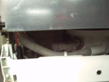

Vaatwasser stopt met wassen. Neemt geen water meer in.
Bij controle lekkage, staat water onder de machine.
Vlotter detectie actief, lekkage opsporen, labyrint verstopt of geribbelde slang vooraan is verstopt
Machine loshalen onder de keuken vandaan.
Linkerwand los, labyrint controle: uitloop labyrint zat dicht !!
