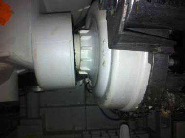

Ik beschik over een siemens vaatwasser. Het serie/typenummer kan ik zo snel niet achterhalen dus vandaar heb ik er een foto bijgedaan voor de kenners.
Circa twee weken geleden bleef de vaatwasser pompen. Na onderzoek op dit forum heb ik de bak leeggepompt want daar stond redelijk wat water in. Daarnaast heb ik de linkerkant van de vaatwasser opengemaakt om te bezien of hier een lekkage zat. Dit was niet het geval. Echter, na twee keer de vaat wasser gebruikt te hebben stond er weer wat water in de bak en bleef de vaatwasser dus weer pompen :(.

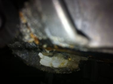

Na het openmaken van de rechterkant werd het probleem duidelijk. Ik zag hier water druppelen. Dit vindt overigens niet plaats bij het sproeien (dus bij het afvoeren verwacht ik..). Ik heb een foto toegevoegd van waar ik de druppels zie vallen.
Dit is de rechter zijkant:
Dit is de locatie waar de druppels vallen:
Mijn vraag is hoe nu verder te gaan? En of het mogelijk is om deze lekkage te verhelpen? Overigens heb ik de Soda methode, helaas zonder succes, toegepast. Alvast bedankt voor de hulp!
Groeten Giel
Gigagiel
Inmiddels is me al weer wat meer duidelijk. De bak lekt dus.... :( Aangezien er nog water in de bak stond tijdens de sodamethode en de onderkant van de vaatwasser lekte. Dit terwijl de vaatwasser dus niet in gebruik was... Dit alles op de hiervoor uitgelegde plaats. De grote vraag.... wat nu?

Gigagiel

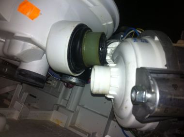

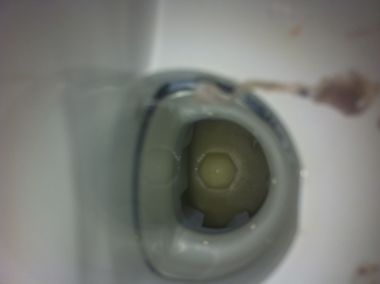

Bedankt voor de tip! Het lek zit in de buis op de volgende plaats
Wat is de beste manier om dit te repareren? Op de kop zetten en de onderkant open schroeven?

Specialist Keukenapparatuur
Wat ik op de foto zie ziet er niet best uit , maar je weet nooit.
Het afdichtingsrubber ziet er nogal vervormd uit.
Omdat je geen typenummer vermeld kan ik niet zien om welk onderdeel dit gaat.
Wel is zeker dat dit het deel is van het het pomphuis van de kuipzijde.

171598 afdichting en 481562 pomphuisdeksel.
Tik in op google bv siemens 171598
Het ziet er raar uit op de foto , afdichting en pomphuisdeksel zouden rond moet zijn , op de foto is het geheel in elkaar gedrukt.
Of het is de foto?

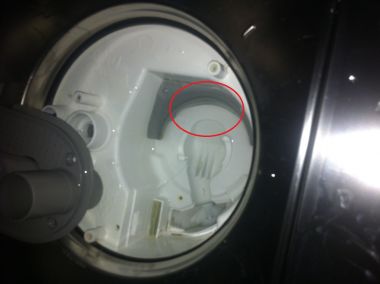

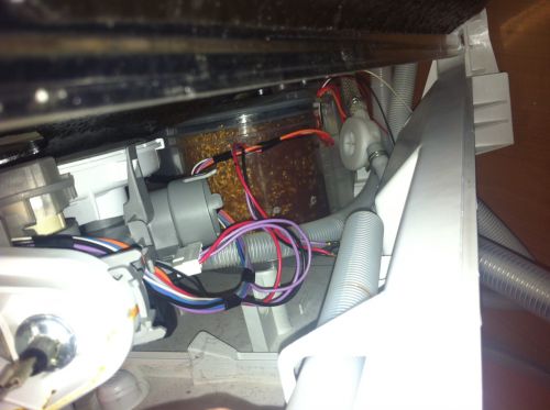

Stapje voor stapje kom ik dichter bij het probleem. Met pijn en moeite heb ik de vaatwasser open gekregen. Nu is het uiteraard de bedoeling om de juiste onderdelen te vervangen! Hier wat foto's van binnen.

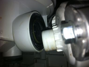

Zo te zien heb je gelijk Soldeerbout. Het lek lijkt hier te zitten:
Wel wat vies....
Nu het ding er nog uit halen
Volgens mij zit ie vastgelijmd? Maar ik blijf proberen!
Het gaat in ieder geval niet zo eenvoudig als op YouTube minuut 5.
Nu nog ff goedkoop zo'n rubber op de kop tikken :).

Inmiddels zit de nieuwe pomphuisdeksel erin. Bij het dichtmaken van de vaatwasser ben ik zo snugger om te vergeten waar ik de buis van de bovenste sproeiarm moet aansluiten! Ik kan de aansluiting niet vinden... Wie helpt mij?!
