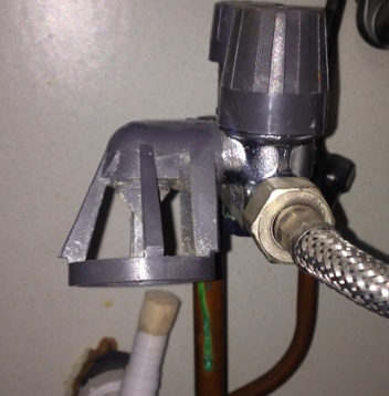

ik ben bezig het potentieel voor een vaatwasser te evalueren, nu heb ik niet zo'n traditioneel blauw kraantje voor de watertoevoer, wel wat anders gevonden en ik vroeg me af of dit voldoet voor water aansluiting?
tevens vraag ik me af of dit tuitje geschikt is als afvoer?
thanks voor de hulp!
Boudewijn 033
Foto 1 is een inlaat combinatie, zal wel een boiler in de buurt zitten. Het tuutje wat uitsteekt druppelt als de boiler word opgewarmd, en moet dus naar een afvoer
Foto 2 kan inderdaad een afvoertje op worden aangesloten, wel een syfon erboven tegen de stank.
De aansluitingen voor een vaatwasser zijn hier aardig makkelijk te realiseren. Maar moet je wel de leidingen voor doorhalen.
Groeten b

Een inlaatcombinatie dus, er zit inderdaad een mini boiler naast voor sneller warm water.
echter is het tuigje wat uitsteekt niet aangesloten op een afvoer, wel zat er onderstaand plastic ' ding ' op.
dus dit ding is niet geschikt als watertoevoer? met andre woorden als ik die knop omdraai komt er geen water uit?
Boudewijn 033
Niet aan die knop gaan draaien, dan heb je een waterballet.
Het plastic geval wat je op de foto hebt, is niet compleet, daar hoort nog een onderkant bij, die op het witte plastic tuutje hoort.
Vind je nooit water druppels in je kastje?
Groeten B

Hier een complete inlaatcombinatie zoals jij hebt.
Ligt er geen los deel meer?
Groeten b
Rob74656
Nee, nog nooit een druppel water gezien daaruit.
heb nu inderdaad het deel wat er onder aan vast hoor te zitten gevonden.
wel jammer dan heb ik uiteindelijk dus toch geen extra wateraansluiting voor de vaatwasser :( :P

Vaawasser aansluiting is goed te maken hier.
De kopen leiding doorzagen, een T-stuk 15-1/2-15 ertussen knellen en daar een wasmachine kraan indraaien. De afvoer is ook goed te doen.
Zou toch de inlaatcombinatie weer op de afvoer aansluiten, want hij kan gaan druppen, en de overstort kan ook aangesproken worden, en dan spuit hij ook.

Als de afvoerslang op het tuitje aangesloten wordt is een sifon niet nodig, de afvoerslang ligt zo laag dat die als sifon fungeert.
Kijk wel even of er geen plaatje in de wartel bij het tuitje zit, dat dan weg halen.
