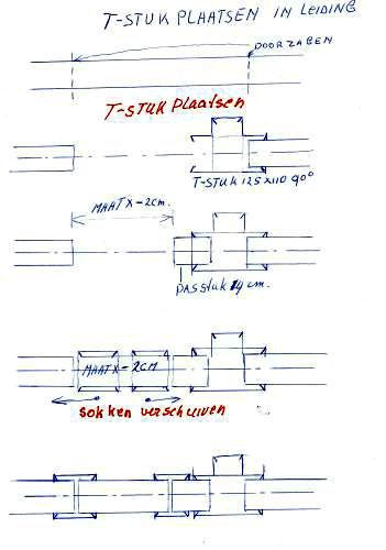

Voor de aansluiting van een tweede wc afvoer op het riool heb ik een probleem.
Hoe krijg ik een V-stuk (of eventueel een T-stuk) tussen mijn bestaande PVC rioolbuis waar geen speling inzit?.
Om de bestaande PVC pijp aan twee kanten maar voor de helft in de mof te steken lijkt me niet veilig genoeg en om bovenop de bestaande afvoer een gat van 11cm te maken om daar de PVC pijp in te laten, vertrouw ik ook niet helemaal.
Wie weet een oplossing voor dit probleem?
Alvast bedankt voor het meedenken Emielio
