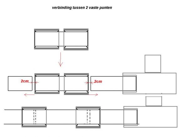

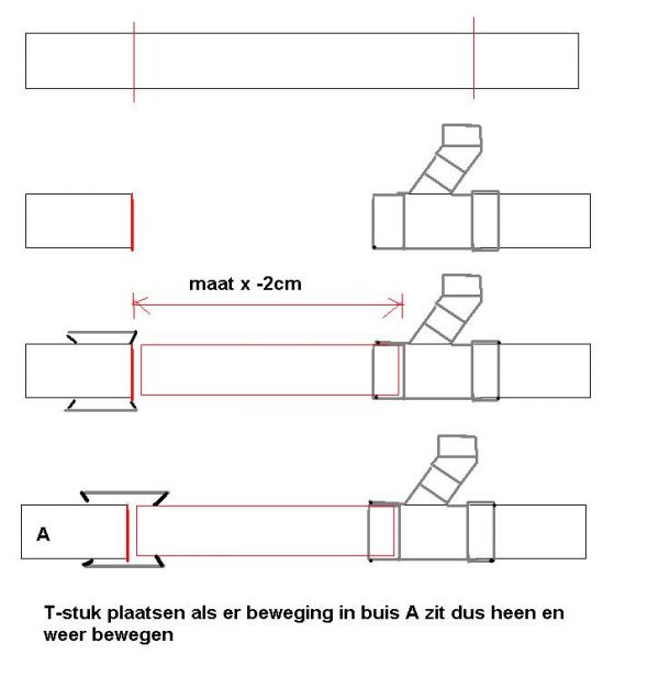

Henk253
Als je op het forum had gekeken had ik daar al meerdere dingen over geschreven.
Zal even een afbeelding plaatsen hoe het wel moet.
Op deze manier wil het alleen als je speling in je buis hebt zodat je de t-stuk met buis op kunt schuiven.
heb je geen speling maar 2 vaste punten dan moet het zo:
Succes
Dennis_Klusser
Ik snap die 2 cm speling niet bij de situatie zonder speling.
Als je de 2 sokken helemaal weg schuift, kun je de pvc buis er toch strak tussen leggen en dan de 2 sokken weer terug schuiven?
Of is er een reden voor die speling van 2 cm aan beide zijden?
Mvg,
Dennis
Henk253
Ja, natuurlijk is het een reden, als je het het zo doet zoals jij zegt krijg je hem er niet mooi tussen.
Kijk maar eens naar zo'n sok, daar zit een rubber in als je de sokken naar elkaar schuift dan schuift het rubber naar buiten, doe je het precies dan gaat rubber stuk of zit scheef in.
In al de jaren dat ik loodgieter was heb ik het zo gedaan, het ken evt 1,5cm zijn. :wink:
