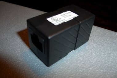

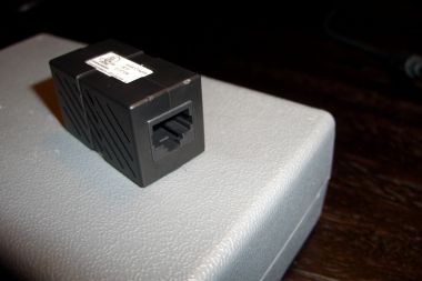

Ik wil 2 utp kabels koppelen. heb hiervoor een inline coupler gekocht; nu krijg ik geen sigaal. wat me aan het koppelstuk is opgevallen is dat 2 de stekkerdoosjes aan weerzijden gespiegeld zijn. worden hierdoor ook de draden gespiegeld doorgegeven (oftewel moet een stekkertje omkeren)?
zelf zou ik van een koppelstuk verwachten dat de signale niet omgekeerd doorgegeven worden... maar wil het toch even zeker weten voordat opnieuw stekkers ga zetten
zie foto's
Ik kan mij geen enkele toepassing verzinnen waarbij je de signalen zou moeten draaien behalve bij een cross-connectie, maar dat doe je dan op de kabel en niet op zo'n blokje.

Het is gelukt. een stekkertje was denk ik niet goed, mogelijk de draadjes niet evenlang. volgens mij was half oranje wat te kort. er nu wat meer aandacht aan besteed en het werkt
volgorde van de aders: bruin - half bruin - groen - half blauw - blauw - half groen - oranje - half oranje
