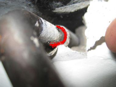

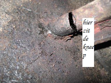

De bediennings buis gaat door de ander heen.
Op de foto Zit er een sleufje tussen de 2 buizen dit gedeelte moet bewegen.
Zo te zien is er op de laspunten waar het huisje aan de kap vast zit de roestoplosser gespoten.
Ik heb geprobeerd een pijltje op de foto te zetten mar dat wou niet.
dus waar het zwart gemaakt is zit de kneep. dit is de binnenbuis.

Ga nu de roestoplosser halen en zal dat de komende dagen een paar keer per dag aanbrengen op de punten die Rene op de tekening aangeeft.

Als het lukt ook even bij de rode rand spuiten dit is de andere kant.
