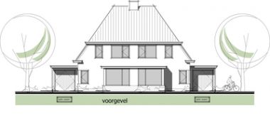

Hieronder een tekening/schets van de woning, wellicht dit eea verduidelijkt:
Droid
En de uitbouw komt waar?
Lblb
Neem als voorbeeld de linkerwoning. De standaardachtergevel is daar zichtbaar op het minste diepe punt en vandaar kun je hem over de breedte doortrekken. Vervolgens wordt vanaf dat punt 3,8m uitgebouwd, zodat de achterkant uitbouw gelijk loopt met achterkant garage...
Droid
Voor mij nog steeds niet te beoordelen... Denk toch dat je er verstandig aan doet een bouwkundige in te schakelen met tekeningen op groot formaat. Zo is het echt niet fatsoenlijk te bekijken.
