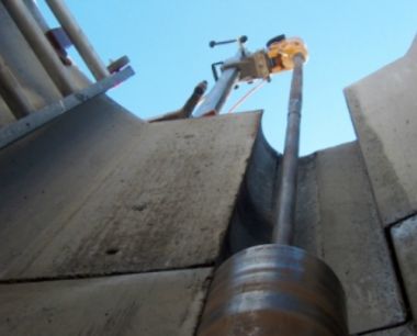

En anders kan je nog zoiets laten komen. Maar ik denk dat een sanibroyeur dan voordeliger is.
