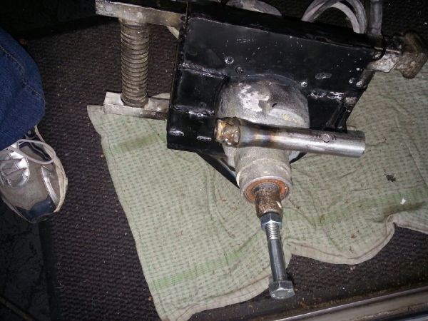

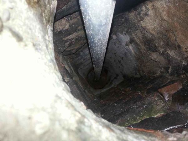

Vandaag poging 4 ja denken lekker boren nee bij de eerste poging brak de breek bout af denk even alles er uit halen kijken wat er aan de hand is blijk nu dat na twee meter boren van poging 3 puin in de schoorsteen vast te zitten waar door de breek bout braak een half uurtje bezig geweest om het puin naar beneden te slaan maar ook gelukt dus de boor er weer in gezet voor poging 5 al doende leer men dus als hij een keer vast slaat de boor er uit en schoon maken woord vervolgt naar poging 5 we blijven vol houden ..

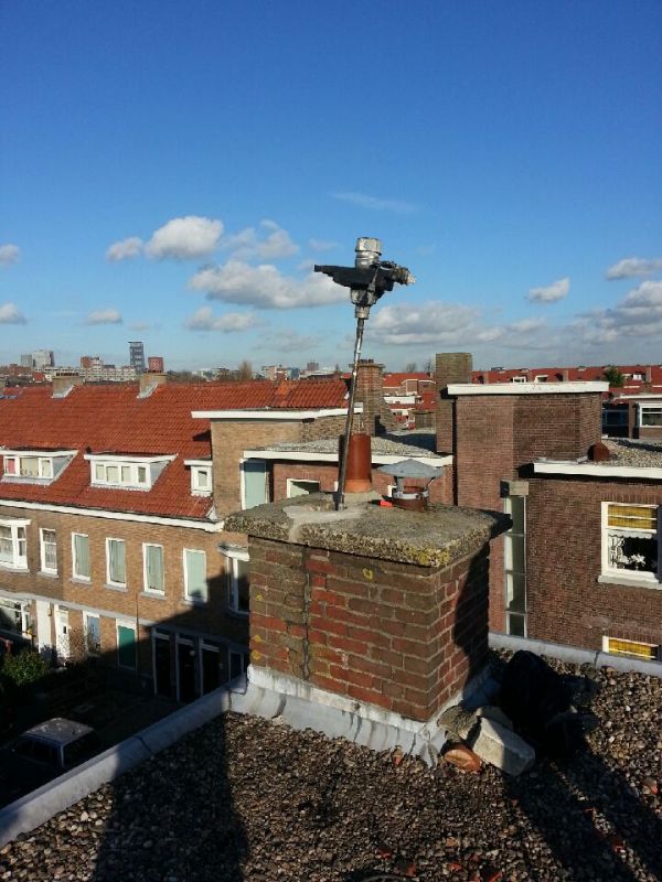

Moet nog een meter of 8 zal kijk of ik nog even een paar foto's kan maken ik sta wel op een plat dak maar wel op de hoek dus kijk maar niet naar beneden ...
Heb je nou rook of water/condens lekkage[ vlekken].dit omdat zo te zien op de foto het bovenste stuk al aardig op leeftijd is, en het zonde zou wezen dat je er straks een flexibele slang in hebt en de lekkage blijft?mocht de schoorsteen wel in redelijke staat wezen dan zou ik voordat je er flex inzet het bovenste stuk goed vertinnen[dichtsmeren van de voegen met cement op een veger].
Ben wel aan het boren geweest maar de breekbout brak weer af blijk nu dat na twee meter boren is er wat puit in de schoorsteen vast komen zitten dus alles er uit puin door geslagen en vrij gemaakt dus zo gouw het weer mee zit gaan we weer verder had ook nog twee begrafenissen tussen door van goede vrienden, maar we gaan door, het is eigenlijk een klusje voor in de zomer ...

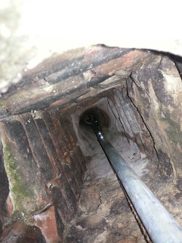

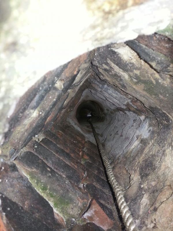

Vandaag poging 5 lekker 2 meter geboord tot dat het puin weer vast zat in de schoorsteen alles er weer uit om hem door te steken woord er moe van ga nu de boor aan passen dat hij de steen gaat vergruizen dan is dit ook opgelost nog even een foto , ben nu 5 meter diep .......
Valt mee we hebben gordels om, we kunnen net tot de dak rand lopen en niet verder, dus dat komt wel goed .....zou beter zijn als de schoorsteen midden op het dak stond, maar dat heb je niet voor het uit kiesen
Nee gewoon geen tijd om verder te gaan en als ik tijd heb dan regent het weer, ben nu op 5 meter diep en moet 9 meter .....
