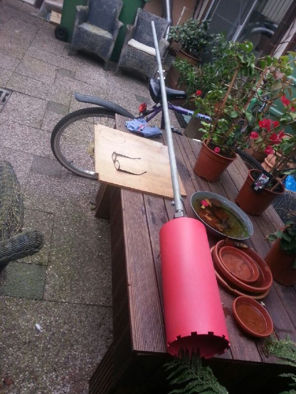

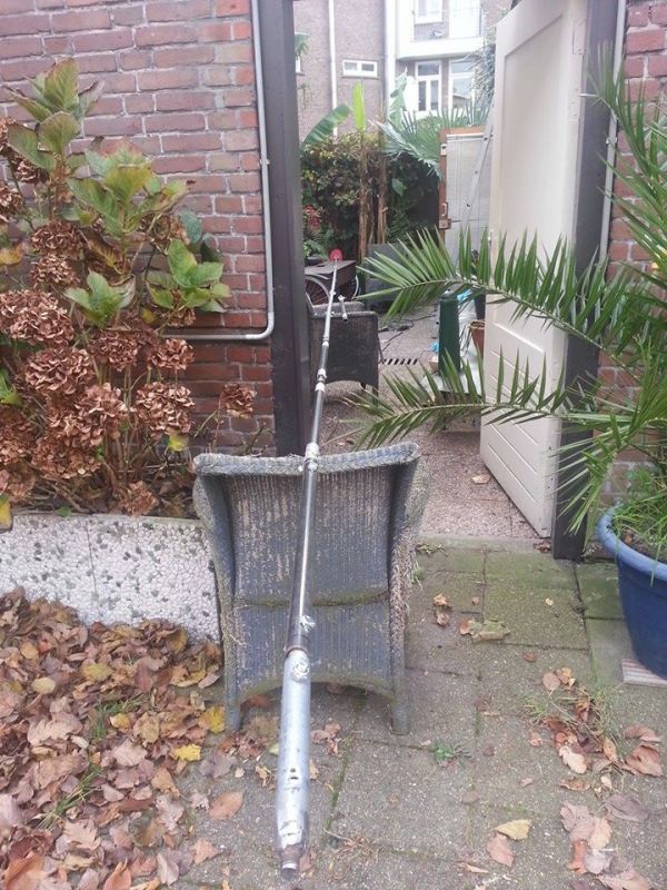

Dus zelf even na denken ik een boor pijp gekocht van 140 mm twee pijpen van 6 meter gekocht die in stuken van een meter gemaakt een betonmixer genomen als op maat gemaakt,en ik het dak op poging 1 ging goed boor ging door de schoorsteen heen.maar moest ook nog door de S bocht heen die er in zit,naar drie keer boren was ik er door heen en hij boorde een 4 cm van de buitensternen af, dat zat goed en hij ging recht naar beneden nu boor pijp verlengt en boren maar,ik hoor jullie denken ja hij ging recht naar beneden 2 meter geboord doen braak de breek bout af mij de machine dus moet even nieuw maken, heb liever dat er iets af breekt boven de schoorsteen als in de schoorsteen van de week poging 2 hou jullie op de hoogde

Hier een foto van de boor

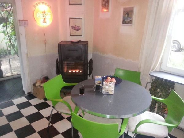

Ja zal ik doen dit zijn foto's toen ik de boor had gemaakt heb twee meter geboord maar moet wel met zijn twee zijn en de buurman moet thuis zijn en het moet droog zijn en dat ziet er niet naar uit de volgende dagen :( dus we zien wel wanneer ik weer verder ga ....... even een foto van de kachel hij woord ook op de CV aan geloten :wink: :wink: Dat scheld rond de 18 kuub M2 GAS maal 80 cent , per dag :) :)

Ik zou zelf als je dieper bent.. en het dan toch doet, een geleider vóór de boor gebruiken zodat je ieder geval het originele spoor volgt.
Zeg maar het zelfde idee als een zware bal, die je onder je schoorsteen-veeg-borstel hangt.
Al zou ik zelf gewoon een iets dunnere buis hebben gebruikt met een dikkere wand voor het zekere ;p
