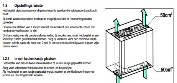

Ik wil 2 appartementjes dmv aparte CV-ketels verwarmen (en ww). Ik heb een kast voor CV gemaakt van 1meter breed en heb ketels gevonden (20-24kW) van 35 en 37cm breed. Zien jullie issues om de naast elkaar te hangen? Hoeveel ruimte ertussen en hoeveel tussen de wanden en CV-ketel(tjes)?

Afstand tussen de ketels kun je vinden in de installatiehandleiding van de betreffende cv ketel. Hierin staat vermeld hoeveel afstand er moet zijn naast de ketel.
Voor de intergas uit jouw voorbeeld staat er bijvoorbeeld dit:
