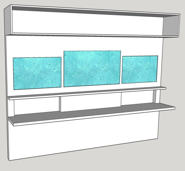

Ik heb het volgende idee:
Nu zit ik te twijfelen hoe ik het werkblad het beste kan zetten zodat deze blind gemonteerd lijkt.

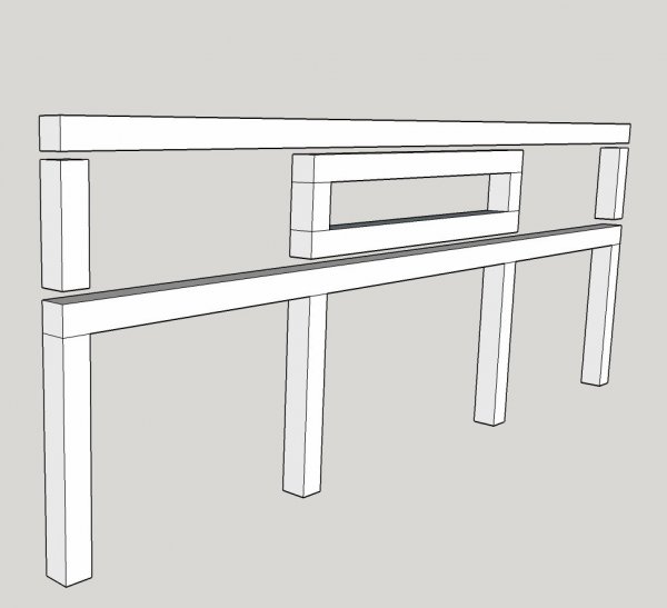

Het idee is dat ik rachels van 80x80mm op de muur schroef:
(Ik heb de rachels van de bovenste gedeelte van het meubel nog niet getekend).
Vervolgens klem/schroef/kit ik de twee uitstekende bladen vast tussen rachels.
Tot slot werk ik de rachels dan af met plaat materiaal om het resultaat van de bovenstaande foto te verkrijgen.
We willen graag dat het onderste blad 40cm uitsteekt en het bovenste blad 20cm.
Mijn vraag is nu of dit stevig genoeg is om een blad dat 40cm uitsteekt om deze manier te monteren? Of gaat dit breken als 1 van mijn kinderen zich hier een keer op afzet? Welk hout en hoe dik kan ik dit blad het beste maken?
Of heeft iemand nog andere ideeën hoe ik dit zou kunnen realiseren?
Op zich zou het stevig genoeg zijn lijkt me.

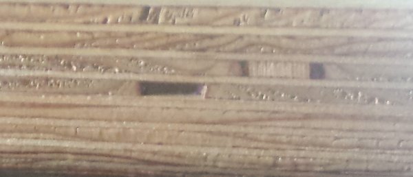

Neem wel een goede kwaliteit multiplex (foutenvrij) Het wil voorkomen dat midden in een plaat de lagen niet allemaal correct zijn.
Als je hem daar doorzaagt kan je precies in een gat of reparatie zagen.
Het is steviger als je het blad+frame eerst in elkaar zet en dan compleet tegen de muur plaatst. Het balkje onder en boven het blad kan je dan aan het blad vastlijmen zodat het een momentvaste verbinding wordt. Het balkje boven het blad bij voorkeur over de hele breedte maken.
Wat voor maat blad en balkjes had je in gedachte?
Ik wilde er idd kit tussen smeren en dan met bouten de balken om het blad heen klemmen? (dus volledig door beide balken en het blad.
De balken op de muur wilde ik met 80x80mm uitvoeren en het blad zat ik dus aan 30 of 36mm te denken. de platen tegen de balken aan (dus die de muur afdekken) met 12 of 18mm afwerken.

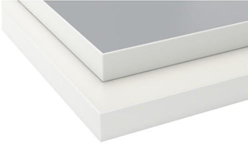

Het blad is echter spaanplaat dat gelamineerd is (38mm of 28mm dik). Gaat dat dan niet doorhangen in het midden? Eventueel kan ik ook gewoon het idee van multiplex blijven gebruiken. Ik weet alleen niet of ik de hoogglans afwerken ook zo kras vast krijg als een aanrechtblad als hierboven.
Zelf multiplex met verf afwerken geeft een heel ander uiterlijk dan een gelamineerd product.
Als je het echt heel strak wilt hebben zou ik voor een gelamineerd product gaan.
