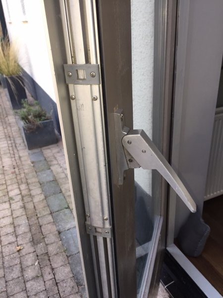

Hoi,
Ik heb een dubbele tuindeur met espagnolet sluiting (zie bijgevoegde foto's).
Ik wil deze graag extra beveiligen tegen inbraak. Ik begrijp dat er hendels zijn die je op slot kan doen of die draaiend werken (zoals bij een draai/kiepraam).
Ik zou graag mijn hendel willen vervangen voor een veiliger exemplaar (deze kan men nl door een gaatje in het kozijn te boren openduwen).en eventueel extra schuiven op de andere deur zetten.
Ik zie zelf door de bomen het bos niet meer als ik op internet ga zoeken voor oplossingen.
Alvast bedankt,
Ron
Gaatje horizontaal door het handvat boren en daar een spijkertje oid insteken.
Gebruik een espagnoletbeveiliger die u beschrijft en monteer opschroefknippen met een sleuteltje boven en onder op de deuren. Zowel op de loopdeur als op de passieve deur.
Een andere oplossing is om een modern meerpuntslot in beide deuren te laten plaatsen geschikt voor een dubbele deur. Een timmerman kan dit voor u infrezen en monteren.
