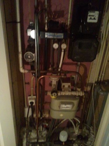

Trillende radiatoren en leidingen

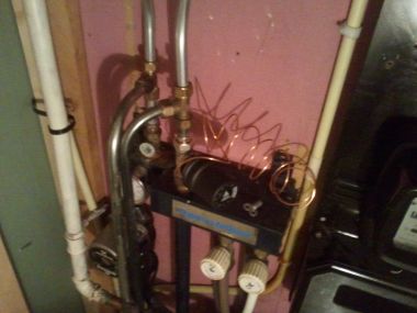

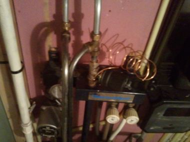

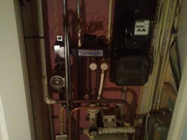

Heb even de meterkast op de foto gezet.
Loodgieter heeft bij de vvw een nieuwe radiatorkraan geplaatst en heeft in de badkamer ook een nieuwe gezet (hij zei dat het op 1 lijn met elkaar zat...?).
Hij was vrij stellig in het feit dat het een neutrale verdeler is. Zelf ben ik daar niet zo zeker van en check ik het graag bij jullie. Kunnen jullie zeggen of het een actieve of neutrale verdeler is?
Daar ben ik ook niet zo zeker van.
Je kunt zelf even kijken of er 1 cv buis op de voorbalk zit en 1 op de achterbalk. Dit zijn de metalen buizendie aan de bovenkant op de verdeler aangesloten zitten.
Op de foto is dat slecht te zien.
Als de temperatuur in huis daalt (afkoelen) dan zal de thermostaatkraan
van de vloerverwarming open gaan. De pomp onttrekt dan warmte uit het systeem.
Als daarna sommige thermostaatkranen in huis open gaan (het wordt immers kouder)
dan krijg je waarschijnlijk dit geluid.
@Ronny: klinkt mij als logisch in de oren. is dat het gevolg van een actieve verdeler dat opgelost kan worden met een neutrale verdeler?
@Chat: weet je 100% zeker dat dit een actieve is? Ik heb ook wel eens gelezen dat je actieve ook als neutraal kan gebruiken...
Wat is het verschil tussen actief en neutraal. Neutraal is toch dat het als radiator in de installatie hangt en een actieve het meer zelf wat regelt en rondpompt?
100% zeker. Aan elke balk zit 1 cv leiding.
Bij een neutrale verdeler zit aanvoer en retour op 1 balk aangesloten.
Of bij bepaalde merken 1 aan de kromme buis met pomp die onder je verdeler zit.
Dit is simpelweg het probleem van het resoneren.
Als er een voetventiel zit kun je deze zodanig knijpen dat de valse stroming nagenoeg weg is. Dan ben je iig van die herrie af.
Later kun je dan de verdeler aanpassen of vervangen voor een neutrale verdeler.
Ik dank niet dat je deze netraal kan maken door het missen van een aansluiting op de voorbalk. Daat zit dan vaak een ontluchtingsaansluiting op die dan "misbruikt" wordt om de retourleiding op aan te sluiten.

Vanochtend weer trillen. Heb loodgieter gezegd dat het echt een actieve verdeler is. Hij komt hem maandag vervangen.
Loodgieter had adviesbureau gebeld.
die adviseerde (typisch voor een dergelijk bureau om iets te adviseren :P ) om nog de radiatorknop te vervangen van de radiator die het meeste trilt. volgens hen kan er een braam in zitten waardoor deze niet goed wil sluiten.
nadat de loodgieter dit gedaan had, had ik de avond erop de knop in de badkamer dicht ging gedraaid. echter tijdens het dichtdraaien was er weer een trilmoment. Dus probleem niet opgelost.
loodgieter kwam een paar dagen later weer, want we hadden een fout in de ketel mbt co2 ofzo. hij heeft in de ketel gelijk ingesteld om de pomp altijd minimaal te laten draaien. dus energiezuiniger, maar niet helemaal uit.
dit was afgelopen woensdag gebeurd, sindsdien geen problemen meer.
De verdeler is dus niet vervangen. de loodgieter vond dit een te dure oplossing en geloofde er niet in. ik ben er vrijwel zeker van dat dit wel de oplossing zou zijn, maar vind deze oplossing ook prima, scheelt weer een nieuwe verdeler van 300 euro.
Nu maar hopen dat alles warm blijft met het reduceren van het pompvermogen.
Het beste is wat mij betreft het probleem bij de bron op te lossen.
Je zou Remeha nog eens kunnen opbellen of een Hydraulisch actieve verdeler wel toegepast mag worden op deze ketel. In de installatiehandleiding staat enkel een afbeelding van een neutrale verdeler als aansluitmogelijkheid.
Het vervangen van een knop is onzin, een braam zit immers in de kraan...
Verder is het terugdraaien van toerental ook geen goede oplossing.
Een goed systeem zou misschien wat meer ruisgeluiden gaan maken bij
een te hoge doorstroming maar niet het geluid wat hier aan de orde is.
Ik zou toch adviseren om dit in elk geval goed op te laten lossen, en niet zo.
Even een email naar remeha gestuurd of ze dit topic even willen doorlezen :).
hopelijk hebben ze een goede service(desk) en willen ze dat doen :)
Nee, ik geef ze nog een paar dagen, ga maandag of dinsdag bellen als ik niets gehoord heb.
uiteraard laat ik het hier weten....
:lol: geef je echt heel weinig kans dat Remeha dit forum leest en reageren kun je echt wel vergeten.
De service en de helpdesk zijn overigens perfect voor de professional.
De ketel ligt het niet aan.
Bij een actieve verdeler is het nodig een constante voeding van je pomp te krijgen. Een modulerende pomp werkt dus niet.( niet voldoende )
Wil je de verdeler blijven gebruiken, installeer dan een pomp ( in de aanvoer tussen ketel en verdeler ) die continu draait of eventueel schakelt met een aanleg thermostaat.
