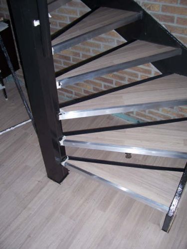

Qua laminaat. Ik heb nog een groot aantal pakken Quickstep laminaat over. Niet voldoende om een kamer mee te "bekleden" maar voldoende voor de trap. Dit laminaat heeft geen aangelijmde neuslijst maar ik probeer sowieso een zo klein mogelijke naad over te houden die ik ga kitten.
Zodra ik volgende week klaar ben met de trap zal ik ff een foto plaatsen van oud en nieuwe situatie.

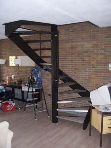

Zoals beloofd enkele foto's van de trap zoals die er nu uit ziet. Nog niet helemaal 100% klaar maar wel om een goed idee te geven. Moet alleen nog aflakken en dat soort dingen.
Ik ben er wel blij mee. Wel een flink werkje maar prima te doen in de vakantie.

Heb ik ook aan zitten denken maar ik moest de trap ook opnieuw schilderen en plamuren en noem het maar op en ik was "bang" dat ik tijdens het passen, meten en monteren de nieuwe verf en lak ging beschadigen.
Zodoende moet ik nu nog aflakken.
