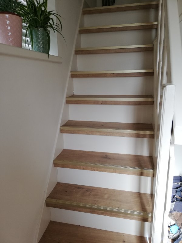

Wij willen graag onze trap bekleden met laminaat maar zijn er nog niet helemaal uit hoe we dit gaan aanpakken. Op internet zien we handige trapprofielen maar deze zijn alleen geschikt voor vinyl.
Iemand ervaring hiermee? Hoe hebben jullie het aangepakt? We kunnen evt gewone hoekprofielen gebruiken maar zijn bang dat de onderkant vd voorzijde niet mooi afgewerkt is in dat geval.

    Ik heb goede ervaring met laminaat op de trap. Laminaat op de trap is natuurlijk niet gladder dan hetzelfde laminaat op de vloer.
    Laminaat op de trap goed vastlijmen / kitten en de kopse kant van de trede kunt u ook beplakken met een strookje laminaat. De hoek afdekken met een trapprofieltje en het is netjes.
    De stootborden van de trap kunt u voor het laminaat plaatsen netjes lakken.

    Thuis ook precies gedaan zoals Bert omschrijft.
    BertPleizier
    Haha, nog met hetzelfde laminaat ook! Ik heb alleen een aluminium hoekprofieltje 😉.

    Bij mij ging het om 2 korte trappen van elk 7 treden. De bovenste is aan de zijkant open, dus de trede moest aan de zijkant ook netjes afgewerkt zijn. Dat maakte het idioot duur.
    Ik heb dat zelf opgelost door de strip laminaat doe aan de voorkant van de trede zit gewoon ook aan de zijkant te plakken.
    Vervolgens uit het hoekprofiel een V gezaagd en het aluminium met 2 klosjes hout in 45* gezaagd gebogen tot een mooie hoek van 90*. Al zeg ik het zelf: het resultaat is niet verkeerd en ik ben er nog elke dag blij mee.
    Laat de stroken laminaat voor de kopse kant van de trap wel zagen met een vlijmscherpe zaagmachine. Dan blijft de toplaag er mooi op zonder rafels en kartels.
